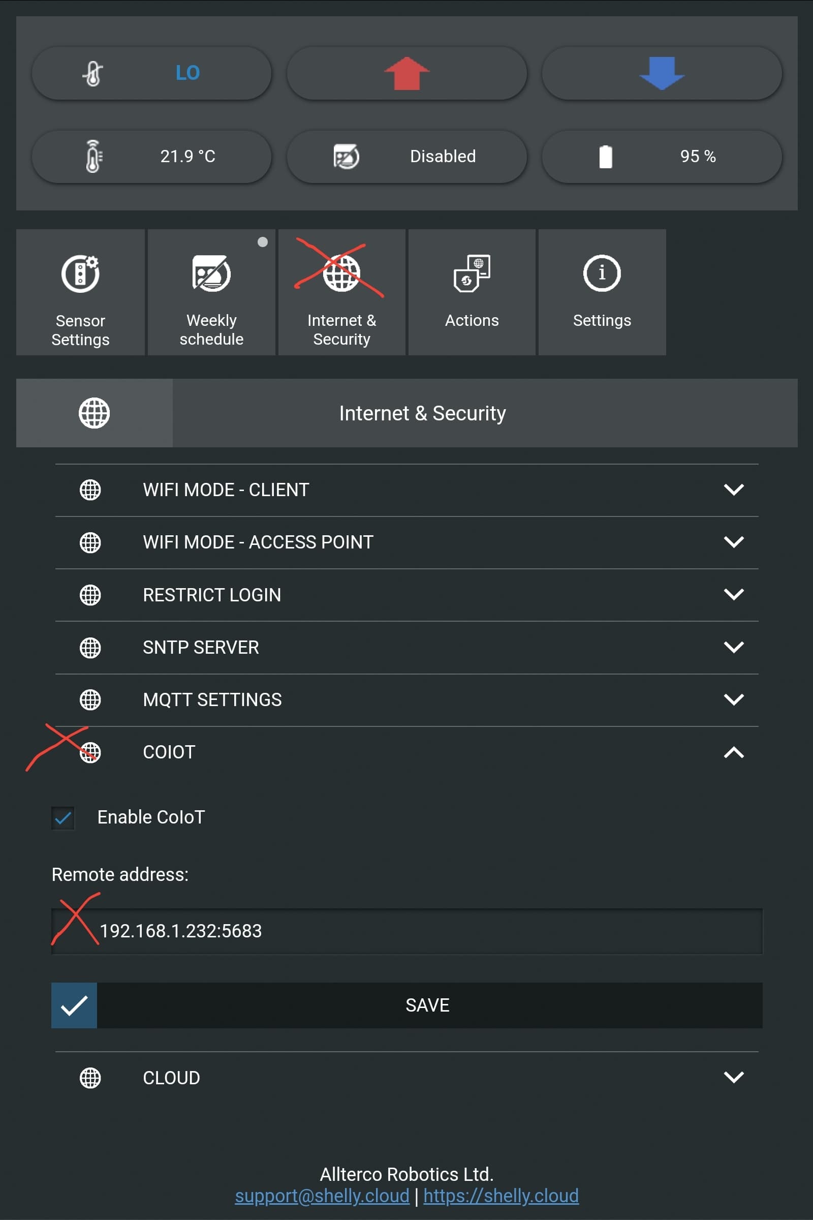

Umzug Pro2019 auf Pro2023
Wenn die Shellys mit dem Neuen kommunizieren sollen, die IP vom Neuen.
Der Port 5683 bleibt gleich
