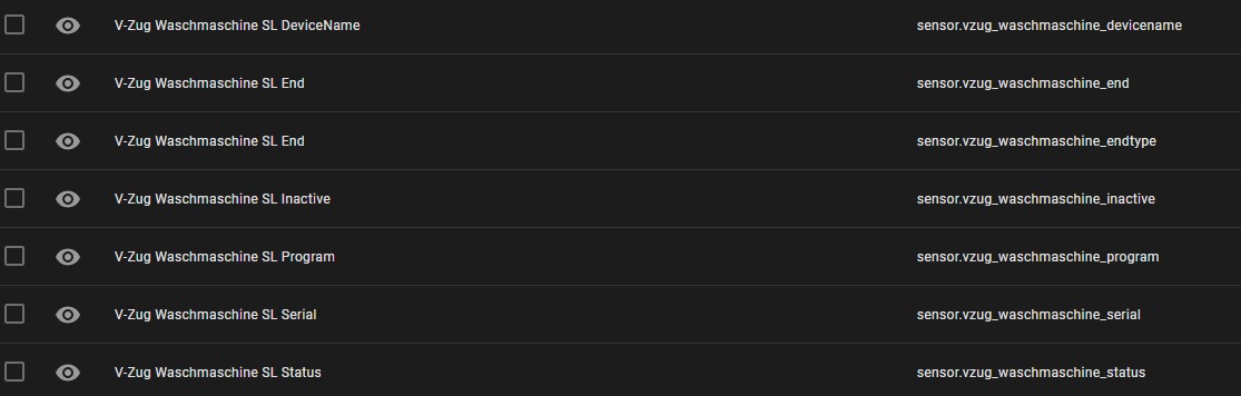

So hat es übrigens geklappt. Es lag wirklich an der Formatierung. Ich habs jetzt auch mit der separaten homey.yaml gemacht. Was mir noch nicht ganz klar ist, was ich unter Capabilities eingeben muss? Ich habe hier z.b. ganz viele Werte meiner Waschmaschine, die ich zu einem Compound zusammenfassen möchte. Was für Capabiltites muss ich eingeben, sehe ich das irgendwo? Die Entität nehme ich einfach die Werte der Entitäts-Id meines Print-Screens rechts.
Sind das alles einzelne Sensoren? Und der Wert steht im “state” Attribut des Sensors?
Dann kannst du die so einfügen:
waschmaschine:
  capabilities:
    measure_generic: sensor.vzug_waschmaschine_devicename
    measure_generic: Text-Sensor
    measure_numeric: Numerischer Sensor
Ja, genau das sind alles einzelne Sensoren. Also als Capability vorallem “measure_generic” verwenden für Text und “measure_numeric” für Zahlen? Ist das richtig? Gibt es noch andere häufige Capabilities, die man verwenden kann? Was wäre die capability für die Batterie der Arlo Kamera?
