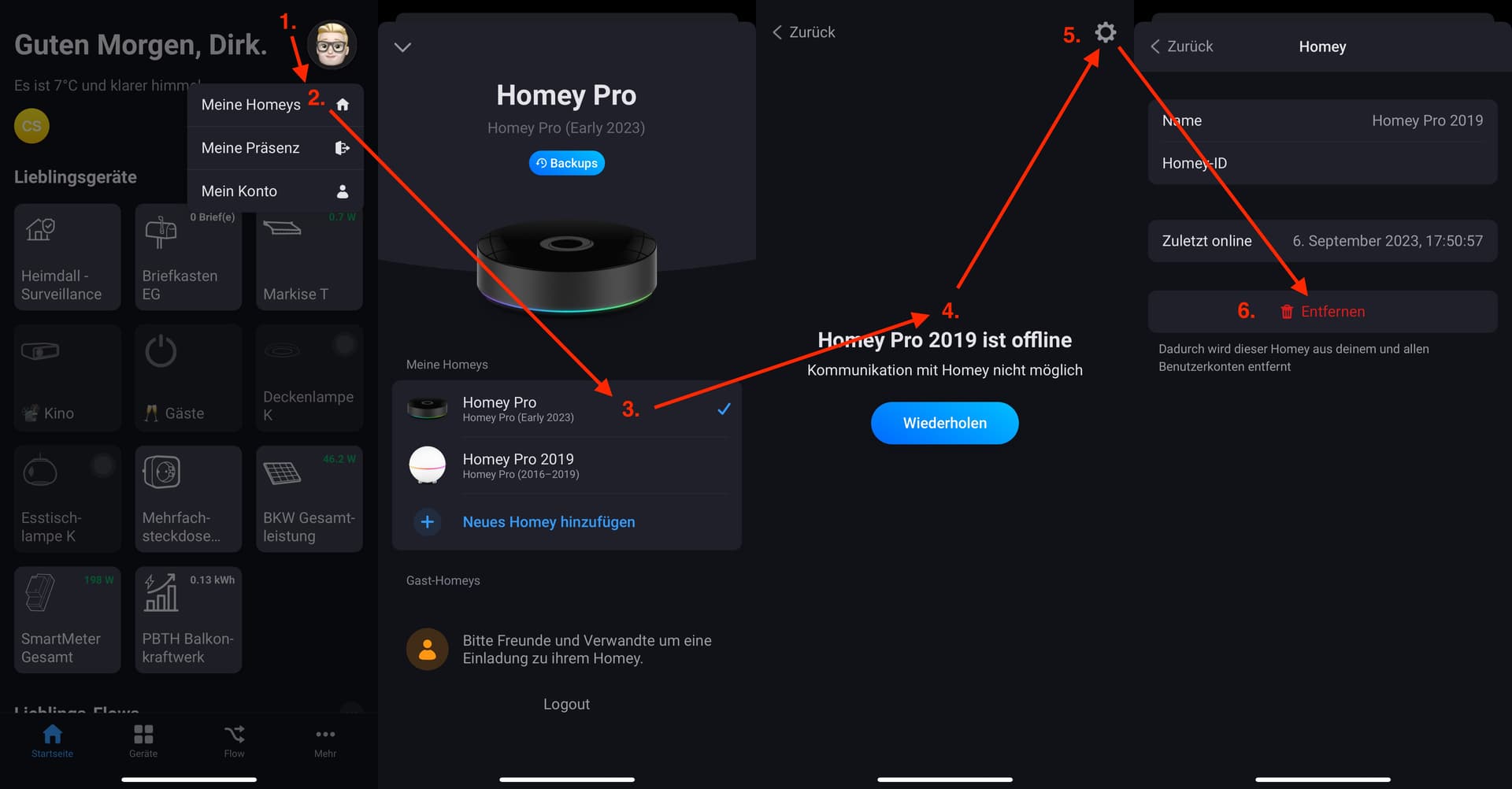

Da bei der Einrichtung scheinbar etwas schief gelaufen ist, solltest Du den HP23 per USB-Tool auf Werkseinstellungen zurücksetzen und anschließend die aktuellste Firmware installieren. Dann ist der HP23 quasi im Auslieferzustand mit der neuesten Firmware. Bevor Du diesen dann in der Homey App wieder neu hinzufügst, solltest Du den bereits hinzugefügten HP23 erst mal wieder löschen. Vorher den neu aufgesetzten den HP23 stromlos machen.
Dann in der Homey Smartphone App den alten HP23 löschen. Hier ein paar Screenshots, allerdings als Beispiel mit meinem HP19:
Und vor der Migration nicht vergessen ein Backup vom HP19 zu machen. In diesem Support-Artikel findest Du Infos zum Cloud Backup und wo Du es beziehen kannst.
