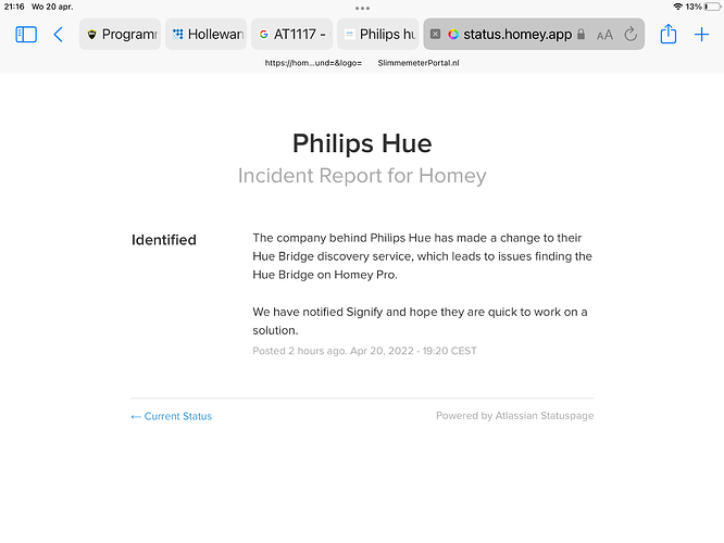

Officeel bericht van Athom
Philips Hue is naar 5.5.8 geüpdatet binnen homey.
Misschien dat dit de oorzaak zou kunnen zijn?
Rond 17:40u.

Dit hadden ze ook kunnen weten:
" As per today, we deprecate UPnP as a local bridge discovery method, scheduled to be disabled in Q2 2022".
Lekker gewerkt Athom.
