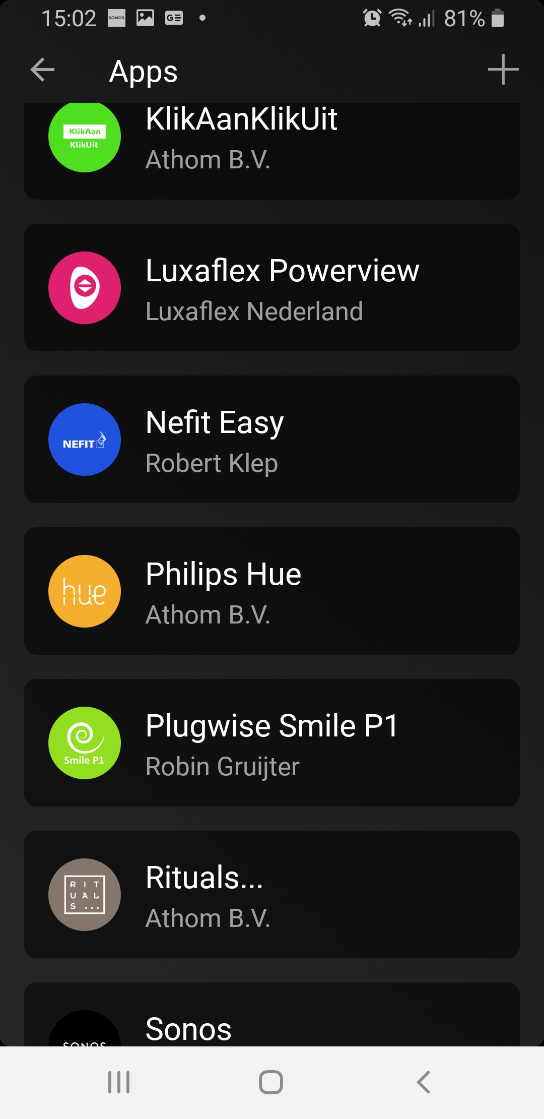

Volgens mij heb ik de juiste app geïnstalleerd, maar een stap waar naar de bridge wordt gevraagd, ben ik niet tegen gekomen.
De app heeft een oranje-geel icoon met daarin de letters hue, de naam is Philip Hue van Athom B.V.
Is dat de juiste?

Ik vanmiddag de HUE app weer gedeinstalleerd, Homey opnieuw opgestart (software matig) en de HUE app geinstalleerd. Helaas wordt er nergens naar de bridge gevraagd.
Hieronder enige screenshots:
Daarna de mededeling dat er geen nieuwe apparaten zijn gevonden.
