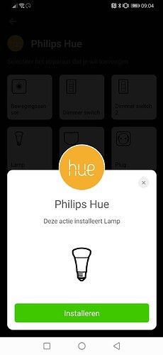

Gisteren probeerde ik een nieuwe Philips Hue Bridge v2 aan onze Homey te koppelen aangezien de oude bridge ermee was gestopt (defect). Nu krijg ik echter geen koppeling meer met de Homey. We hebben twee Hue bridges (voor binnen + buiten) maar geen van de twee krijg ik meer met Homey gekoppeld. Terwijl een van de twee nog wel gekoppeld was (maar niet meer na het deinstalleren van de Hue app op Homey natuurlijk).
Ik volg de instructies op het scherm met de juiste app maar dit wil niet lukken.
Wat ik heb geprobeerd:
  • PTP van 10 minuten voor de bridges en Homey
  • Hue app van Homey verwijderd en opnieuw geïnstalleerd
  • Ander apparaat dan een lamp proberen te koppelen via de app
  • Ik kan de bridge wel aan Google koppelen en aan andere apps. Dus het ligt niet aan de bridge zelf.
Iemand tips?

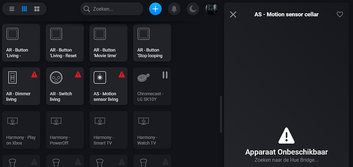

Dit ziet er als volgt uit in mijn Homey app/desktop:
Zoals je ziet, zijn alle overige/niet-Hue devices binnen Homey wel actief/bruikbaar.
Mijn Hue bridge zelf lijkt volledig correct te functioneren, gezien ik via de Hue app (op mijn iPhone) wel netjes werkt en alle Hue-devices laat aansturen. Zo ook kan ik binnen de Hue app probleemloos schakelen tussen mijn 2 bridges (1 voor Hue-devices op begane grond, 1 voor Hue-devices op de 1e verdiepinig).
Als ik in Homey op een Hue device klik, geeft deze constant/oneindig aan ‘Apparaat Onbeschikbaar. Zoeken naar Hue Bridge…’ (ook te zien in bovenstaande schermprint).
