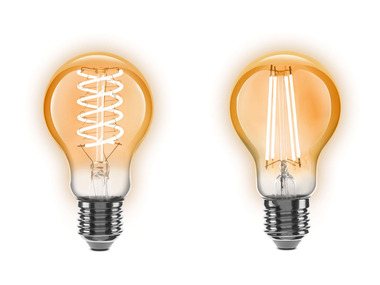

Weet iemand of de filemant-lampen van Livarno ondersteund worden door de app? Ze staan niet bij de ondersteunde devices, maar mogelijk is de aansturing en herkenning identiek aan de reguliere E27 dimbare Livarno lamp (non RGB)?
Nee, zo werkt het niet met Homey, een apparaat moet expliciet herkend worden voordat een app er iets mee kan doen.
Je kunt wel proberen om de lamp als generiek Zigbee apparaat toe te voegen aan Homey, de generieke lamp-implementatie ondersteunt volgens mij ook dimmen.

Ik denk het wel, ik heb de buurlamp gekocht en die werkt wel, dimmen etc werkt ookt.
Lampen binnen en worden gekoppeld op basis van generic device. Aan/uit en dimlevel werkt, dus alles naar tevredenheid :grin:
