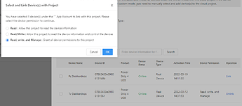

Ik heb niet veel verstand van Tuya iot dus hier mischien iemand die dit weet ?
Hoe kan ik meerdere strips koppelen en apparaten in de Tuya iot device manager. Die al wel gekoppeld zijn met SmartLive app. Het ziet er niet logisch uit een device die ik als eerste heb toegevoegd in smart app terwijl ik er meerdere heb.
Als ik dan in dit venster de laatste knopje klik om te linken.
Aan de Homey cloud voor de ID en Api.
Dan krijg ik deze error: Device. pool. config. not. exist.
Ik vermoed iets met rechten waar zou ik die rechten dan kunnen wijzigen.
Of licht dit aan de cloud server dat je maar eentje mag linken ?
In de IoT omgeving hoef je niets meer te doen als de koppeling met de telefoon app (Smart Life of Tuya Smart) eenmaal gemaakt is. Alle huidige en toekomstige apparaten in de Smart Life app moeten vanzelf verschijnen.
Ik heb ook geen “link” en “unlink” staan bij de “Devices”…
Rechten staan bij mij automatisch op read/write/manage.
Ik hoef helemaal niets in te stellen in de IoT omgeving.
Je ziet dat je devices er in staan en status online hebben. Dan gaat het goed toch.
Dat je ze (nog) niet in Tuya cloud app toe kunt voegen is iets anders, dan zou dat bepaalde type apparaat nog aan de app moeten worden toegevoegd.
Ik hoop dat je hier iets mee kunt.
Ja bij jou staat alles wel op Read/write manage. Dus dan heb je geen link/unlink staan omdat ze allemaal zijn toegevoegd.
Dat is het probleem bij mij is het alleen de eerste device wat ik als eerste heb toegevoegd in de smart app. De rest wil niet linken als Read/write manage. Want dan krijg ik die spool error.
Zolang het goed gaat is er niks aan de hand ik vond het alleen gek dat het niet netjes geordend staat.
In die iot omgeving.
Ik zal er niet meer naar kijken. Zolang het blijft werken :rofl:
Edit:
Ik kijk nou even weer opnieuw en hoppa alles staat netjes in de device cloud. Volgens mij is de Tuya server aardig bejaard. Maar alles staat nou netjes geordend :smile:
