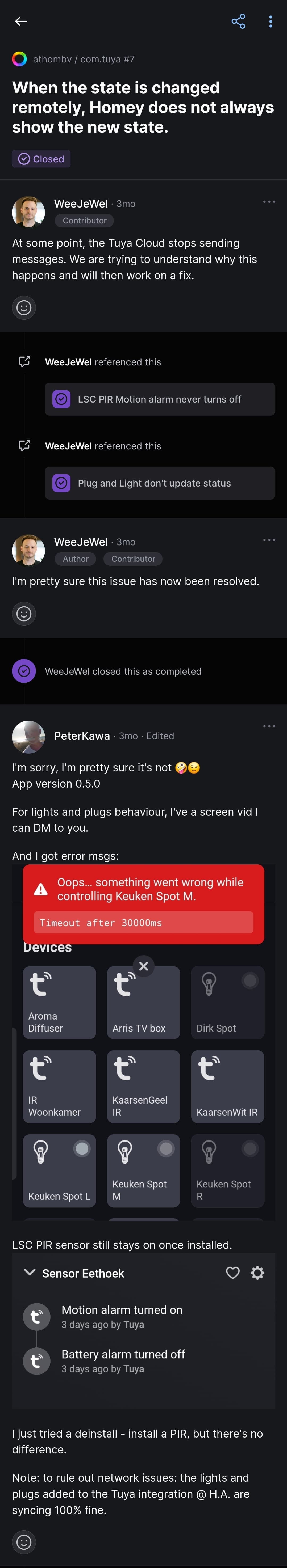

Hallo,
Ich habe diesen Fehler bereits über github.com gemeldet, aber der ‘issue’ wurde ohne Lösung geschlossen :man_shrugging:

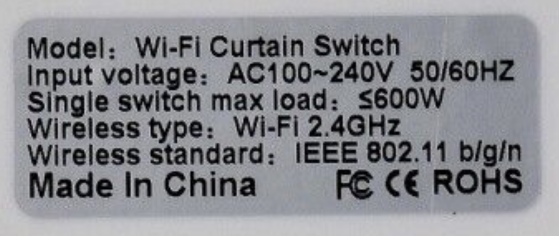

Hallo Undertaker!
In der Tuya APP ist der Schalter
Model: Wi-Fi Curtain Switch
Input voltage: AC100~240V 50/60HZ
Single switch max load: ≤600W
Wireless type: Wi-Fi 2.4GHZ
Wireless standard: IEEE 802.11 b/g/n
Window Shutter hinterlegt. Dort funktioniert er auch.
Bei dem Versuch den Schalter mit dem Homey zu verbinden komme ich nach der Verbindung zum Tuya Account nicht weiter.
Ich habe mal gesucht, aber nur einen Schalter gefunden, der deine Angaben hat.

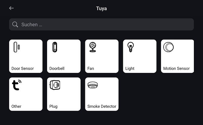

Ich glaube da haben wir das Problem. Dein Schalter ist in der Tuya App nicht aufgeführt. Du kannst den Schalter unter “Other” versuchen zu inkludieren. Vielleicht solltest du Tuya bitten dein Gerät zu der App hinzuzufügen.
Ich habe die Tuya App mehrfach installiert und deinstalliert. Irgendwann sind die Schalter als other erkannt worden.
