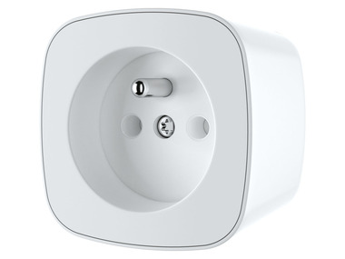

Heeft iemand de vermogensmeting op de Lidl tussenstekker gecontroleerd?
Het opgegeven vermogen is namelijk fout…

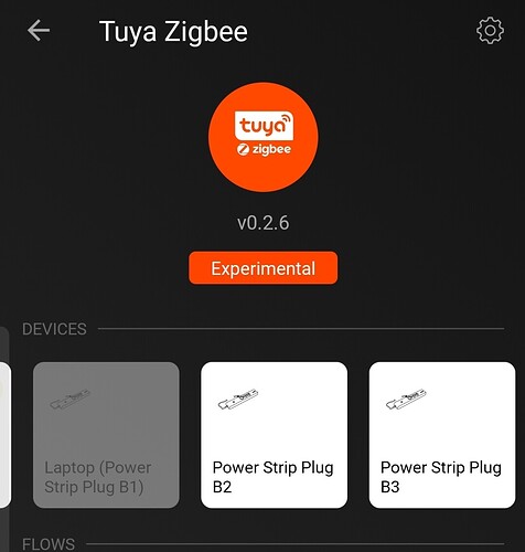

ik heb van de Lidl silverCrest smart usb extension lead gekocht.
ik kan deze met de Homey Lidl app installeren. Deze schakelt alleen alle 3 de wcd’s aan en uit maar niet afzonderlijk. ik zie in Homey wel 3 socket maar iedere socket schakelt alle 3 aan en uit en niet afzonderlijk.
Werkt prima met de Tuya zigbee app!
ik heb rond kertsmis een mail gehad van de ontwikkelaar dat ze de knop hebben toegevoegd, maar dat een push naar de app store iets langer duurt door de feestdagen. Ik verwacht hem dus ieder moment in de app!
Ik had hetzelfde probleem! Gek genoeg heeft dit gewerkt;
Ga naar Homey Developer Tools
En klik naast het apparaat op “INTERVIEW” daarna kon ik ze afzonderlijk schakelen… Ik gebruik hem trouwens icm de Tuya zigbee app en niet met de LIDL app. Maar wellicht werkt het daar precies hetzelfde.
Sowiezo stond in de beschrijving van de app dat het soms 10 minuten kon duren voordat de Lidl apparaten up and running zijn…
Succes!

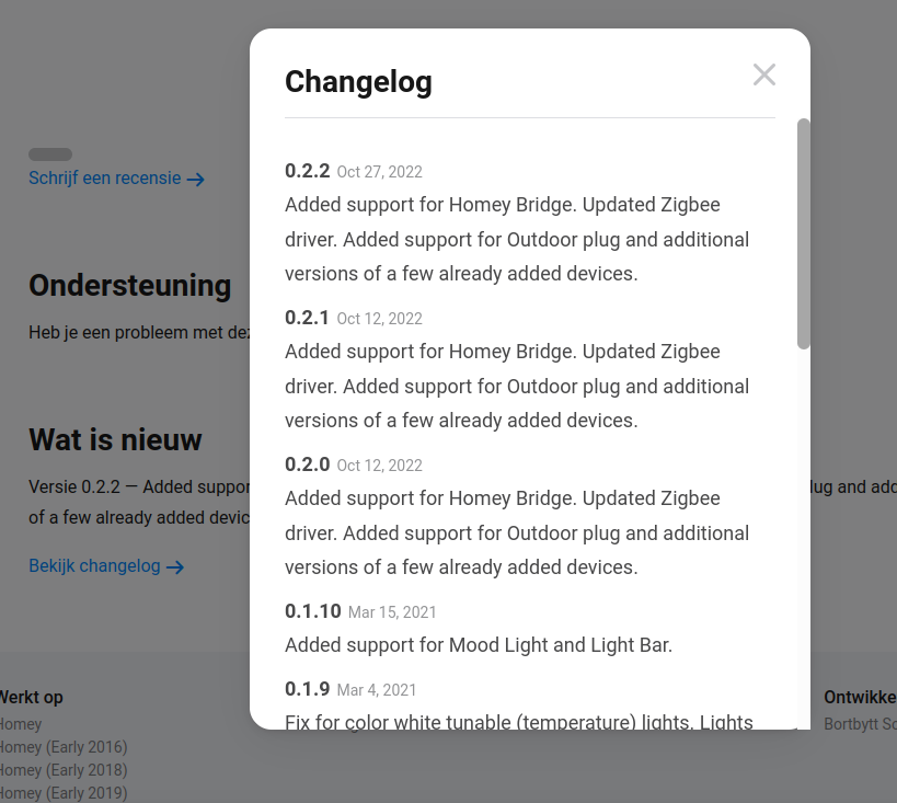

Heeft de ontwikkelaar jouw op de hoogte gehouden hoe de “push” naar de app store gaat? want ik kan hem nog steeds niet vinden.
Als je updates of nieuwe dingen zoekt: zoek in de appstore Lidl pagina naar “Wat is nieuw” en klik/tik op "Bekijk changelog → "
Dan zie je dat er niets is veranderd sinds 27-10-2022:
Ik heb gisteren een mail gestuurd naar de ontwikkelaar dat ik hem nog steeds niet kan vinden helaas…
@Y_D Als je de Lidl app zoekt, dat is nog steeds dezelfde als van 27 oktober. 0.2.2.
Er is ook geen testversie beschikbaar.
Ik zou de Tuya Zigbee app installeren in plaats van Lidl. Daar zit alles van Lidl ook in, en meer. Bovendien zou je daar een testversie van kunnen installeren. Scheelt bovendien een app als je ook andere Tuya apparaten hebt, die niet van Lidl zijn.
