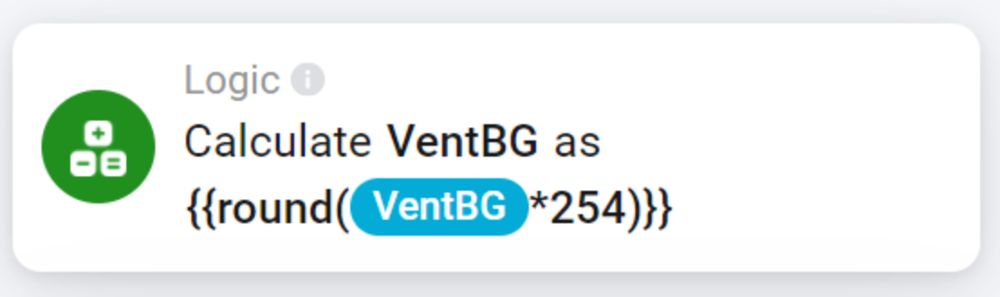

I followed your example, but for some reason I get very strange numbers in my var.
It shows extreme numbers in my timeline. Which makes sense because it constantly get’s the previous value and multiplies this with 256.
Does this work for you? Only difference we have is, i’m using the built-in vars and not the Better Logic.

Dus Flow 1;
When: Dim niveau van de virtuele device; ventilator veranderd
Then: Berekend VentBG als {{round(dim niveau*254)}}
Flow 2:
When: VentBG is veranderd
Then: Stuur VentBG naar itho/cmd
Via MQTT aansturen gaat prima, alleen die waarde berekenen niet.
Maar Flow 1 in jouw voorbeeld gebruikt niet “dim niveau” maar “VentBG”:
Tenzij dat twee verschillende dingen zijn (met dezelfde naam).
Nee, sorry je hebt gelijk. Ik heb het naar aanleiding van jouw eerste opmerking aangepast. Daar staat nu dim-niveau, wat de waarde is van de virtuele vent.
Het lijkt nu overigens wel te werken, maar ik begrijp het niet helemaal, en wel om het volgende:
Ik laat nu zowel VentBG en Dim level naar mijn tijdlijn sturen. Als ik een vrij lage waarde opgeef, dan komt er bij VentBG bijv gewoon ‘30’ te staan. Maar bij hogere waardes NaN, ik had verwacht dat daar dan een range van 0-254 zou komen te staan.
Wellicht dat het gewoon het round commando is die ik niet lekker heb staan.
Als ik via MQTT explorer ga kijken dan zie ik die NaN ook terug komen bij CMD
State veranderd wel naar het juiste getal. Ik vind het gek, maar als iemand kan bevestigen dat het zo hoort te werken, dan vind ik dat ook prima :wink:

Waar geef je dat op? Als je de flow test, dan moet je voor dim-niveau wel een waarde tussen 0 en 1 opgeven.
Dat klopt inderdaad 0 = 0% en 1 = 100%, vervolgens is elke 0.01 stap een procent. Dat gaat dus ook gewoon goed. De berekening gaat op zich ook goed. 0.87 x 254 komt op 220,98. Het round commando zou dat dan moeten afronden naar een heel getal. Dit typende ga ik het ook is met better logic proberen.
Ik gaf dat op in het ‘test’ commando, 0.5 is als het goed is 50% en dus de helft van 254.
Edit:
Nu exact dezelfde gemaakt met Better Logic, en die werkt wel.
Met de standaard logic komt er telkens NaN te staan. Hij doet het dan wel. En Fin… tis opgelost denk.
Toch vreemd. Ik gebruik geen Better Logic, gewoon de standaard logica van Homey en dat werkt gewoon goed. Dus voor jouw voorbeeld met 0,87:
Screenshot 2021-01-23 at 15.34.48
Screenshot 2021-01-23 at 15.39.03
Heel gek dan… heb het kaartje even weggegooid en opnieuw ingetypt, maar er blijft NaN komen in het resultaat. Net alsof de afronding op hele cijfers niet goed gaat. Bijzonder dat het bij jou wel goed gaat.
