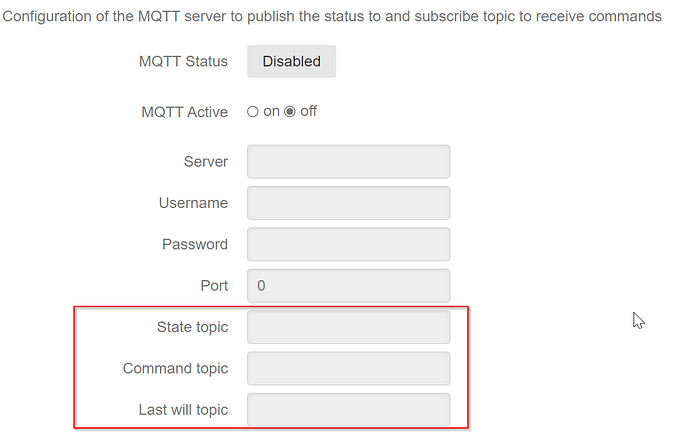

Ok, thx voor de info. Heb nog gezocht op internet maar ik kom er niet uit. Ben al wat aan het testen met MQQT, maar dit is helemaal nieuw voor mij.
De instellingen zijn helemaal leeg bij mij, weet iemand wat je hier moet invullen?
Die gegevens worden automatisch ingevuld op het moment dat je MQTT Active op On zet.
Je moet wel bij de Server het IP adres van Homey ingeven. Bij Username en password moet het zelfde zijn die je gebruik bij de MQTT Broker app. Naast de Broker app moet je de MQTT client app installeren. Hieronder een voorbeeld van de mogelijke settings:

Bij mij waren de instellingen weg, en ook bij het opnieuw activeren kwamen ze niet terug. Maar ik het het nu werkend gekregen en ik begin het een beetje te begrijpen hoe het werkt. Dit filmpje heeft mij ook een beetje geholpen hierbij om te begrijpen wat MQTT precies is: (24) What is MQTT and How It Works - YouTube
Ik heb het nu aan de praat gekregen met MQTT. Misschien kan het efficiënter maar het werkt in ieder geval wel.
