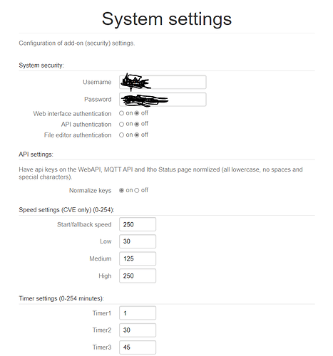

Ik heb die timer1, timer2 en timer3 van de instellingen de Wifi controller print die ik heb
geplaatst in m’n Itho ventilatie. Op de Wifi controller print kun je zelf aangeven wat de
duur is van bv Timer1. Ik heb even een foto toegevoegd.
De flow die ik heb zet de ventilatie nu wel op “High” maar valt niet meer terug naar “Low”.

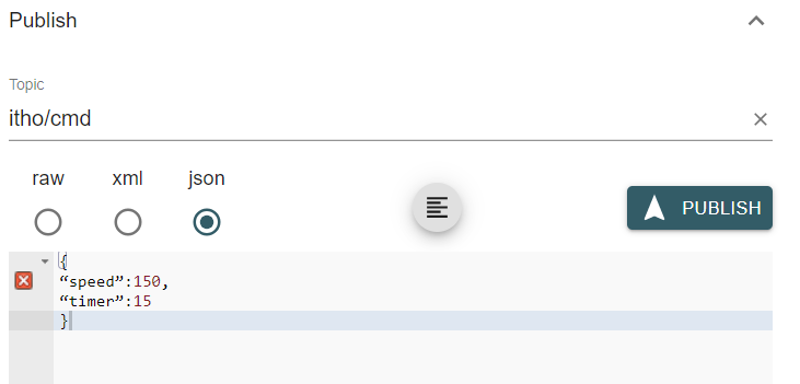

Als ik dit commando { “speed”:250, “timer”:15 } geef in MQTT Explorer op het topic Itho/cmd
start de fan op de hoogste stand. Zie dump van MQTT Explorer hieronder.
Ik had geen zin op 15 min. te wachten dus het ik dit ervan gemaakt { “speed”:250, “timer”:1 },
in de hoop dat de fan na 1 min, zou terugvallen naar “low”. Helaas deed ie dat niet.

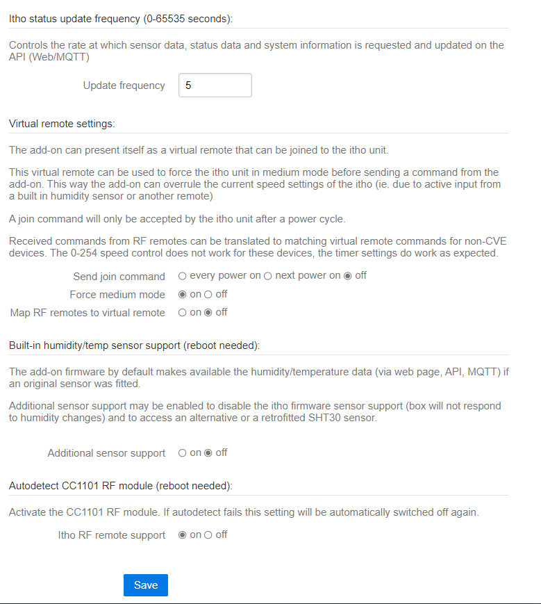

Heb ik iets in de instellingen van de WiFI print verkeerd staan misschien?
Gr,
Robin
Dit is wat ik terugkrijg van de MQTT Explorer:
De CVE reageert helemaal niet op het commando.
Misschien heb ik het verkeerd ingegeven?
