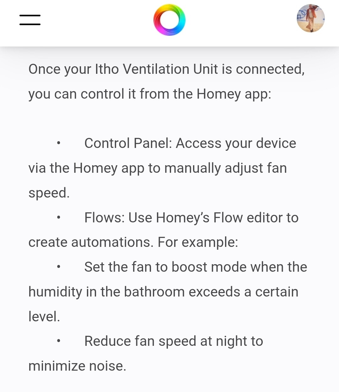

Heb je de in de app store begeleidende tekst gelezen, Jim, of nog niet?
Dat klopt vlgs de tekst hierboven.
Lees niets over MQTT trouwens

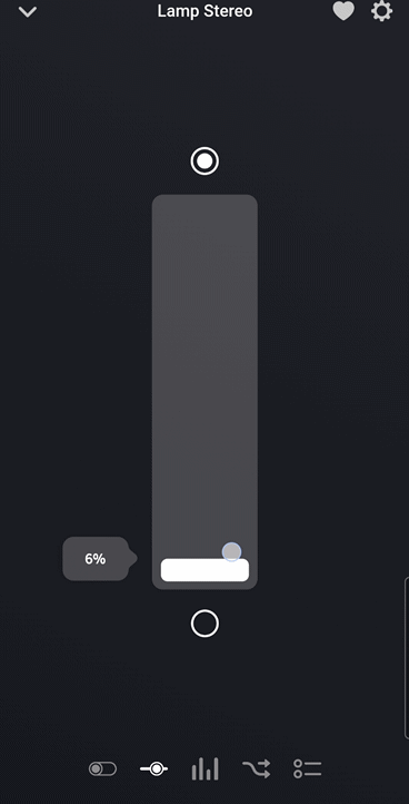

Athom leek dat erg handig op 1 of andere manier: géén schaal en géén percentages/waarden bij de schuif :face_with_peeking_eye:
Helaas kunnen app bouwers daar niets aan veranderen: het is standaard Homey design…
Enkel in de mobiele app kun je het percentage / de waarde zien tijdens het schuiven :man_shrugging:
Screen_Recording_20250704_204836_Homey(1)

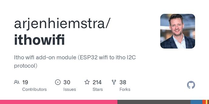

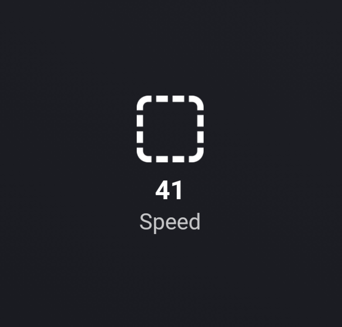

Daarom ik gekozen om de app niet meer te gebruiken maar via mqtt een eigen apparat te maken. Daar zitten de 3 standen wel in en heb ik de procenten inzichtelijk gemaakt
De MQTT howto staat in de wiki
