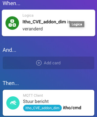

Dat is een variabele (nummer) die je zelf kunt definiëren. Die bereken je in die eerste flow zoals je in het linker plaatje kunt zien.
Dat begrijp ik. Is allemaal ook vrij logisch. Allee. Ik mis hoe je aan de Itho_cve_din bent gekomen. Is dat de virtuele dimmer/ventilator of de waarde uit de html api van de addon zelf.
Lekker noob gevoel zo op de zondag. :wink:
Niveau in het linker plaatje is het dim niveau uit de virtuele dimmer/ventilator. Itho_CVE_addon_dim is een variable die ik zelf in homey gedefinieerd heb en dus bereken vanuit dat dim niveau. Dit omdat dim niveau in homey een waarde 0-1 is, die moet je omzetten naar een waarde 0-254. Dat doe ik in die linker flow.
Met deze flows stel ik vanuit homey de ventilatie snelheid in. De andere kant op kan inderdaad ook, maar dan wil ik MQTT gaan inzetten. Anders moet je gaan pollen met die html api call.

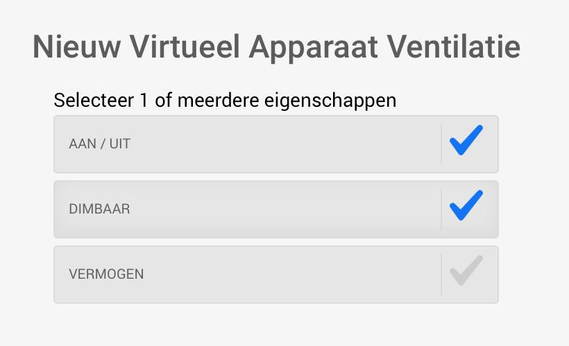

Met de virtuele apparaten app van Arjen Kranenburg heb ik wel een ventilator kunnen toevoegen. Echter doet deze nog niet veel en is dit enkel aan/uit te bedienen. Dus niet als daadwerkelijke schaalverdeling. Als in minimaal, medium, maximum.
Je kunt bij die virtuele ventilator ook aangeven dat die een dimmer moet tonen (dat moet wel bij het aanmaken van het virtuele apparaat, kun je later niet meer toevoegen volgens mij, dus wellicht moet je de virtuele ventilator opnieuw aanmaken
), dat heb ik ook.
En met de homeykit app koppel je hem door naar homekit (heb ik ook). Dus wat jij wilt gebruik ik precies zo :slight_smile:

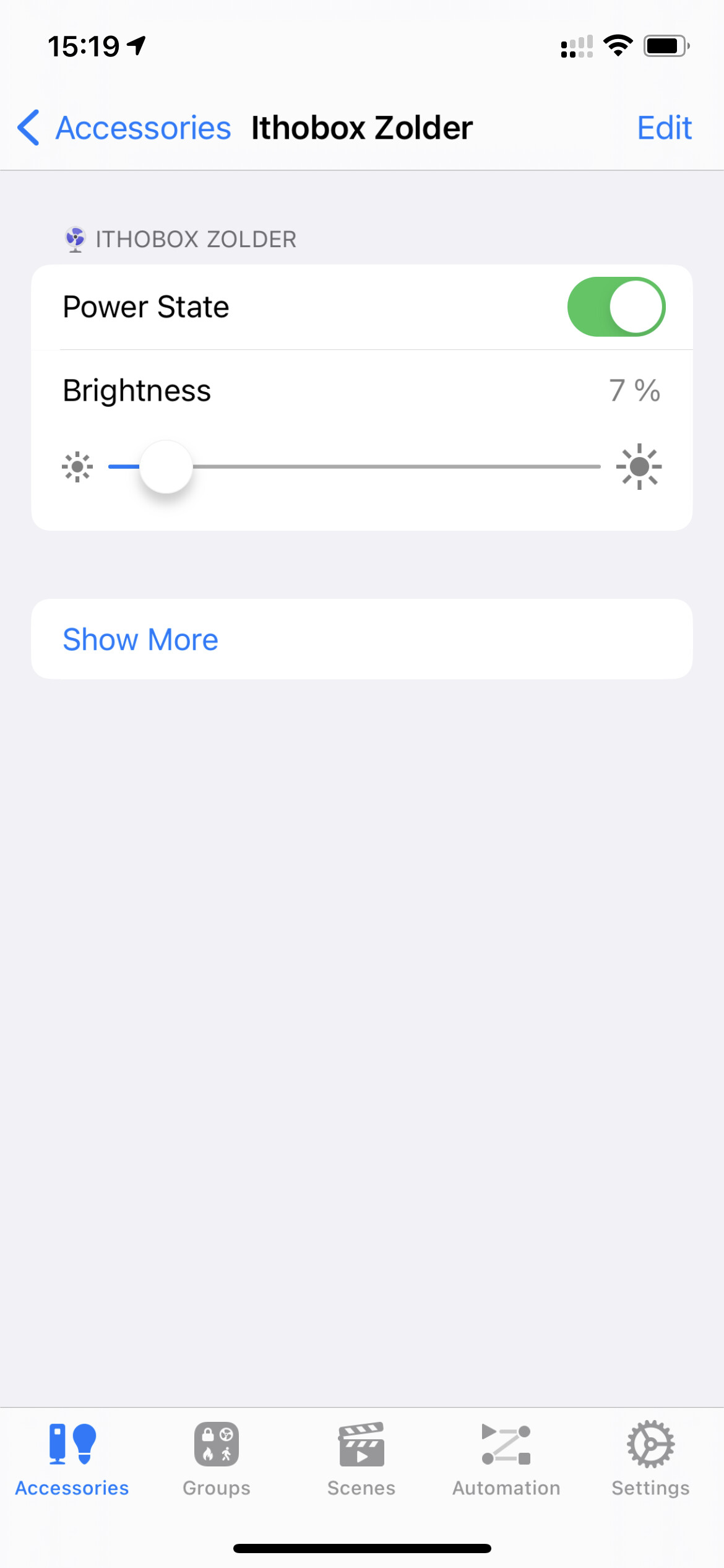

Dat begrijp ik. Echter in de Home+ app kan ik de % slider wel bedienen. Echter in HomeKit zelf niet. Zie onderstaande afbeeldingen.
Ah, dat probleem heb ik ook eens gehad. Zet het doorgeven van dit apparaat in Homeykit app configuratie uit. En daarna weer aan. Dan geeft homeykit het apparaat opnieuw door met de actuele benaming en capabilities. Als het goed is zie je de dimmer dan wel.

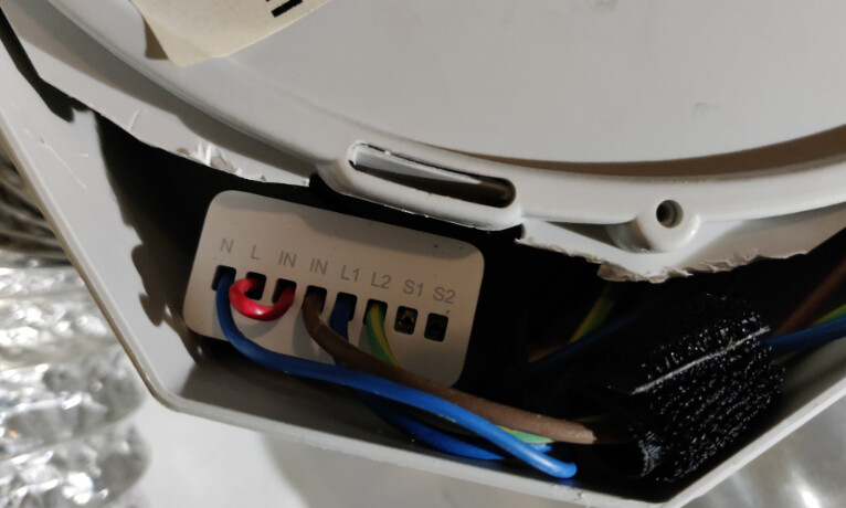

Hier een Aqara 2CH Relay Zigbee die automatisch schakelt naar stand 3 , hier wel boven de 85% vochtigheid zodat hij ook niet te lang aan staat bij lange douchers/baders.
de relay past in de ITHO (CVE166) nog oude ventilor die nog wel 75 watt op stand 3 verbruikt (nieuwere verbruiken 15 watt schijnbaar).
