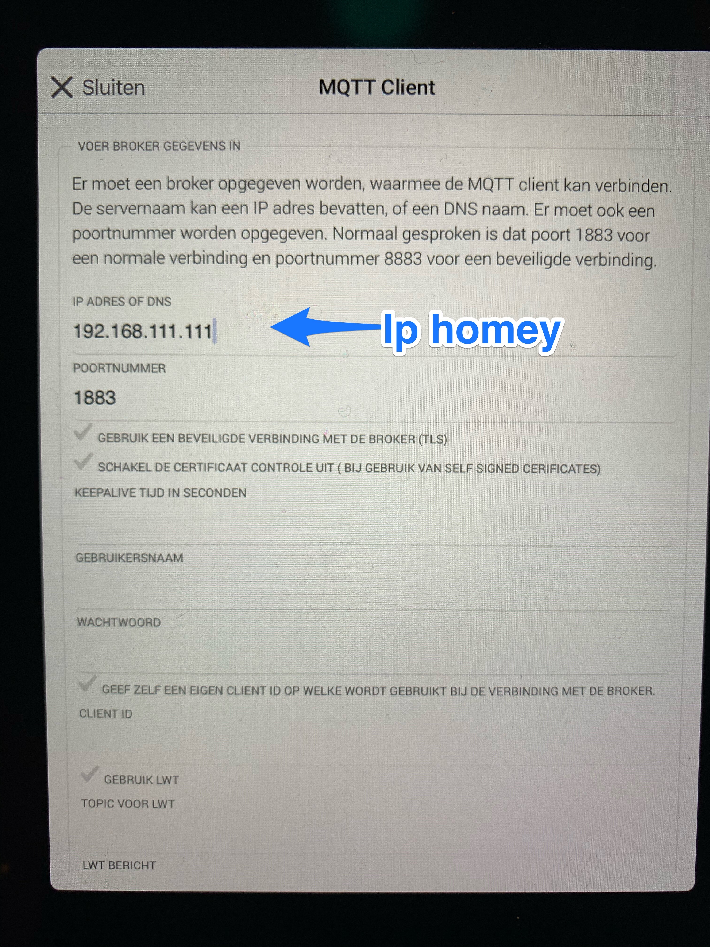

Daarna de MQTT broker geinstalleerd en de MQTT Client. Welke er als volgt uit zien.

Hi! MQTT is opzich redelijk eenvoudig te installeren/activeren… Via een NAS, Raspberry of op de Homey zelf… Ik heb de MQTT client op homey draaien. → MQTT Client App for Homey | Homey

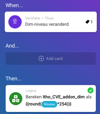

Je maakt een variabele, die bereken je met " {{round(dimmer-niveau *254)}}" (dimmer-niveau vervang je door de tag van het dimmer niveau van je virtuele dimmer (ik gebruik trouwens een virtuele ventilator met dimmer)). Daarna stuur je die variabele naar de itho.

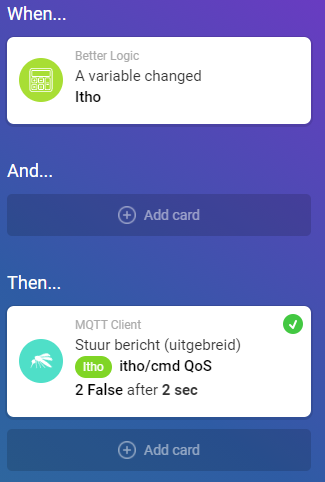

Let erop dat je dat niet in één flow actie doet. De acties worden namelijk parallel uitgevoerd, grote kans dat de variabele berekening nog niet klaar is voor het opsturen van de waarde van de variabele naar de itho. Daarom spilts je de flow in 2. De eerste berekent de variabele als de dimmer waarde is gewijzigd. De tweede stuurt de itho aan als de variabele waarde gewijzigd is.
Ook hier de Itho CVE RFT WiFi add-on (revisie 1) binnen en geïnstalleerd. Meteen de ventilatie unit maar weer eens schoongemaakt. Het lijkt erop dat ik mijn 4 jaar oude unit kan regelen van helemaal uit (0) tot helemaal voluit (254).

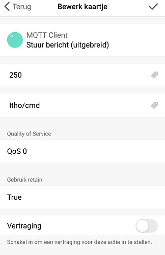

Thanks! 2 flows gemaakt, alleen zie ik in MQTT Explorer wel een getal komen wat overeenkomt met de schaal 0 tot 254, maar op de een of andere manier gaat de ventilator er niet harder of zachter door draaien. Als ik de label weghaal en er een vast getal neer zet, dan reageert de ventilator wel.
Zowel met de logic in Homey zelf, als met better logic.

Hm, dat is apart. Ik heb net de 2 flows werkend. Ik gebruik een HTML API Call. Die werkt wel. Ik gebruik de gewone homey logica (voor berekening en webverzoek).
Weet niet of het uitmaakt, maar heb je de variabele wel als numeriek?

Die JSON call werkt well idd, maar de MQTT niet. Maakt niet, doel is bereikt! Bedankt!
