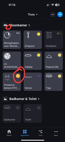

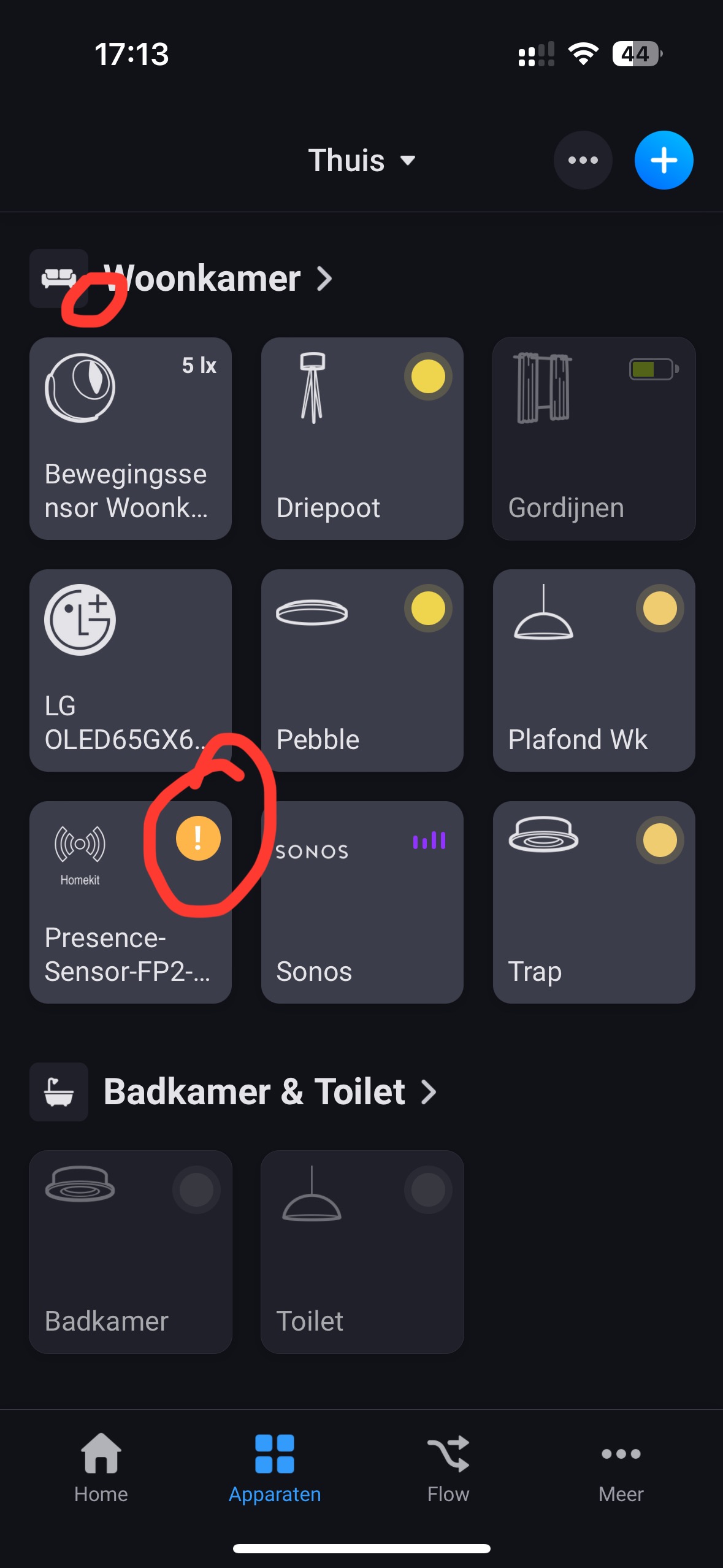

Vraagje, is het mogelijk om in een volgende release support voor Homey’s Zone Activity toe te voegen? Waarschijnlijk ziet Homey het device nu niet als sensor waardoor dit niet werkt. Zelfde reden waarschijnlijk waarom ik de FP2 niet in de Heimdell app zie verschijnen. Zou top zijn als je dat nog kunt fixen. Thanks! :pray:
Zou Zone activity moeten geven…
Hier zie je dat de FP2 wel beweging detecteert, maar de zone is niet actief (er zou dan een badge moeten verschijnen bij de zone naam ‘Woonkamer’). Moet ik hiervoor een instelling aanpassen ergens?
Ik ga er naar kijken…
Als je de presence tegel een paar seconden vasthoud. Kom je dan niet in de tabblad waar je helderheid en de zones ziet?
