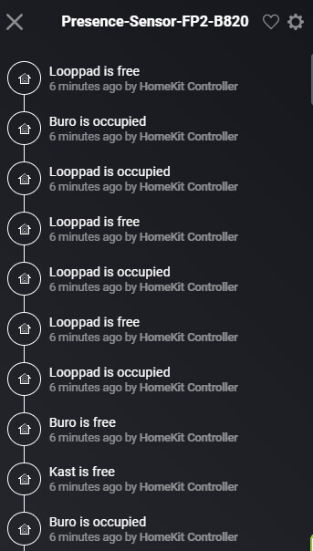

TimeLine:

De sensors worden met een interval opnieuw subscribed, dat heeft bij mij nu een tijd goed gedraaid. Zonder dat de sensors stil gingen staan.
