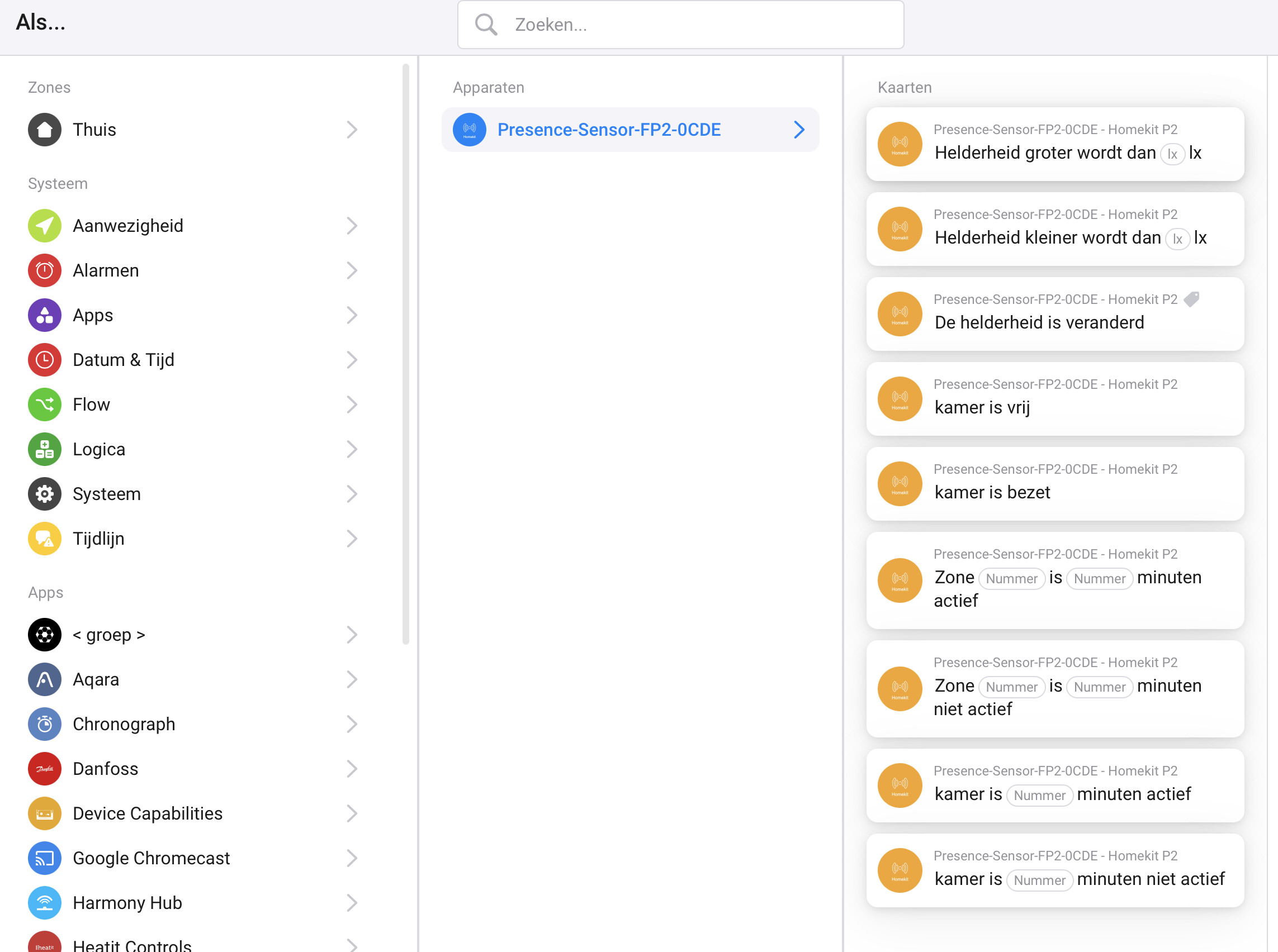

I’m using this app and when the errors are ironed out i’m sure i’m gone love it. But on the moment i miss zone occupied in V0.0.7 what i saw in V0.0.3 and i don’t a flowcard: “zone is occupied” only room is occupied in de and-condition.
P.S. this is for Aqara FP2

Alles net geïnstalleerd, had de FP2 eerst via HomeKit verbonden, werkte ook goed. Ik heb ook het probleem dat ik niet alle flowcards zie, zone is vrij en zone is actief mis ik. En dat zijn juist degene die ik nodig heb. Heb het getest met zone actief voor 0.01 minuten maar dat werkt niet?

Hi Martin, enig idee waarom ik niet alle flow cards zie? Draai de meest recente test versie
Nee, weet k nog niet. Maar even geduld, want ben net bezig om meer zinnige namen voor zones mogelijk te maken, twee vliegen in 1 klap

Heb de FP2 opnieuw in Aqara gekoppeld, App opnieuw geinstalleerd, FP2 in Homey gezet maar helaas weer missende flowcards. Dus voor mij nu onbruikbaar helaas want wel n geweldige app. Verlichting uitschakelen gaat wel met de card Zone x aantal minuten niet actief.
