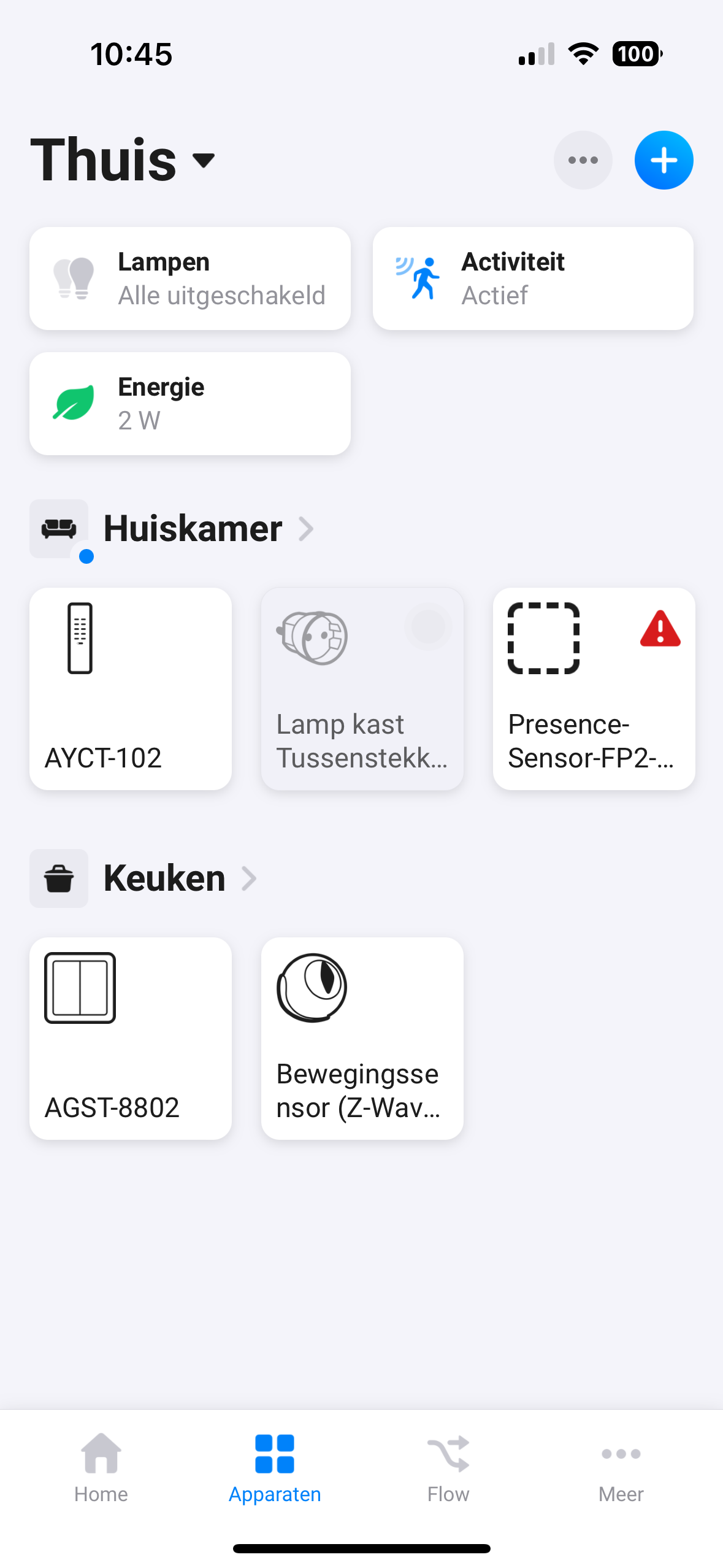

De log is wel handig, en screenshot van de melding, open het device , dat geeft als het goed een melding van het waarom
Vooral die laatste van de log is vreemd.
Dus eigenlijk (te) weinig info helaas.
Screenshots zijn van voor app herstarten en niks gereboot ofzo.
Doe eens een create diagnostic van de app
App is nu al herstart, dus leeg. Bij volgende hang zal ik het doen. Heb diag overigens nog nooit gebruikt. Dus ik ga er van uit dat het veld zichzelf automatisch vult

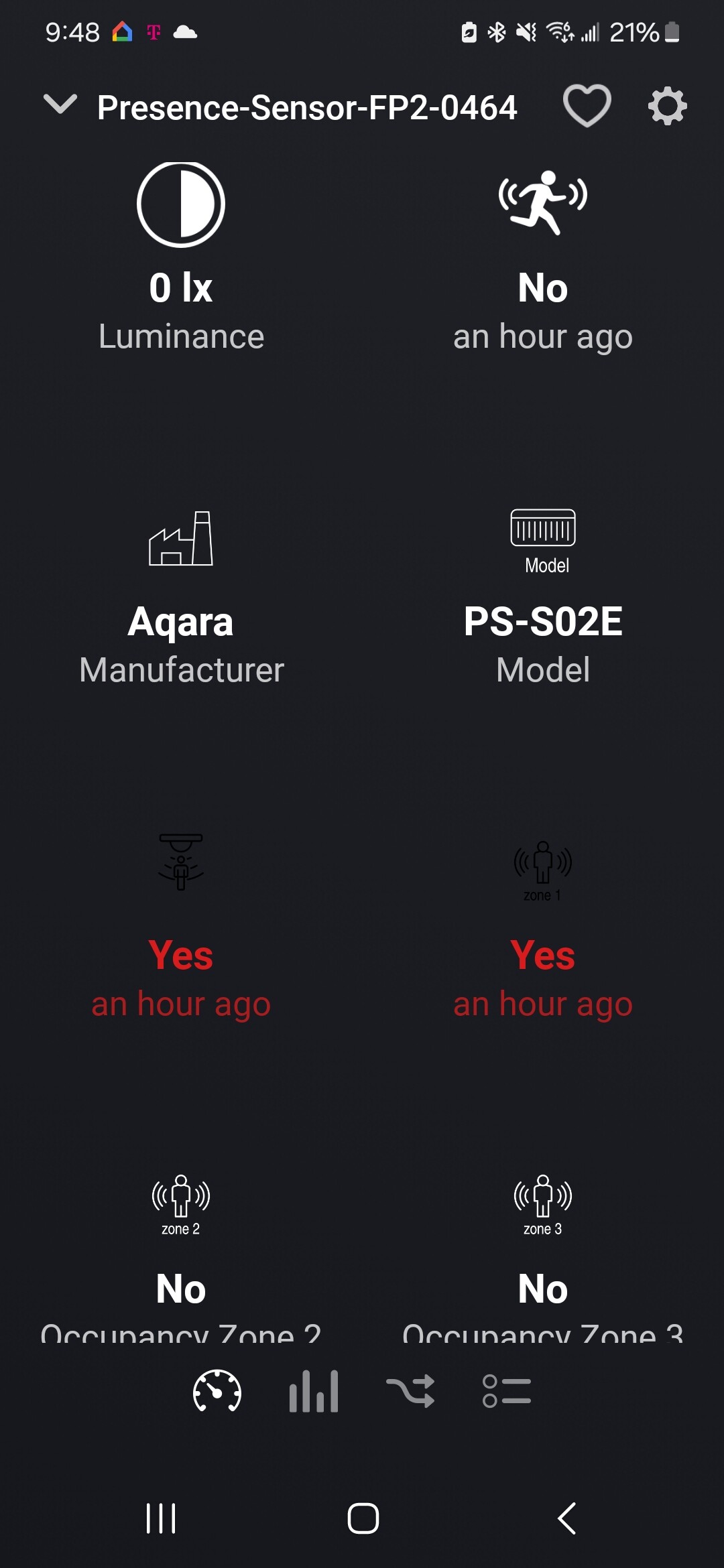

Hello. I have connected the FP2 sensor to the homekit controller app, but nothing is working. The sensors dashboard comes up and displays the zones I created in the aqara app, but only occupancy shown in one zone. It has been showing occupancy for over an hour and it hasn’t changed even when unoccupied. The flows are not working either. I have unplugged the sensor multiple times, reinstalled it, restarted the homekit controller app and homey pro early 2023. What am I missing? Please help!
English thread for this app here: [APP][Pro] HomeKit Controller - for a better Homey
Are you running the latest test version of the app? v1.0.8
Yes. I am running the current version.
