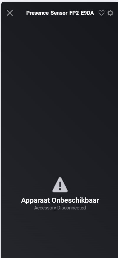

Na beginners (begin november) issues heeft de fp2 probleemloos gewerkt.
Echter sinds een paar dagen niet meer helaas. Dit al 4 x gehad.
Bij homey apparaten een gestippelde vierkant en rode driehoek uitroepteken.
Daarin “apparaten onbeschikbaar”
In de app/logging slechts 1 regel, iets over table class.
Opnieuw opstarten van de app en alles doet weer normaal
Versie staat op auto en is 1.0.07
Mocht er meer info nodig zijn hoor ik dat wel.
