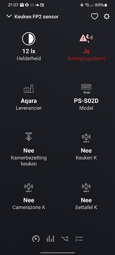

staat alleen de motion alarm aan (degene die de Homey zone activity doet) in de UI of ook FP2 zones?
Alleen motion alarm. Alle zones en bezetting alarm is wel uit.
Wellicht een situatie gevonden dat dat optreedt. 1.0.2 komt in test die bevat code om dat te voorkomen.

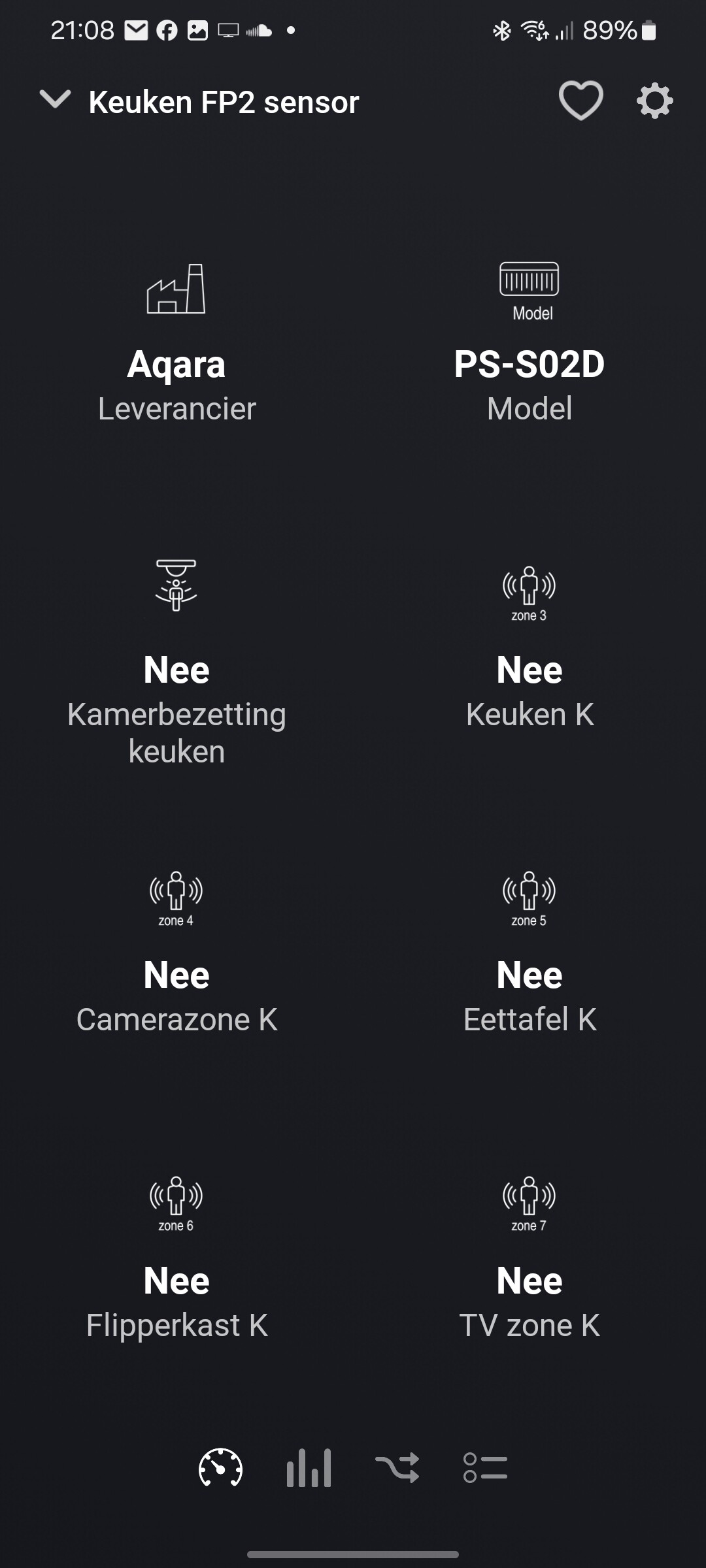

Dank je voor het snel aanpakken. Maar voor mij werkte het niet. Helaas. Zie screenshot.
Hier zelfde problemen, hoe kan ik helpen om de werking te verbeteren?

  • Connecten lukte steeds maar een keer, moest de sensor resetten om hem omnieuw te laten vinden.
  • aantal zones werden niet gevonden, opnieuw ingesteld en in standaard kleur gelaten. DAarna vond ie ze wel in de Homey app.
  • nu lijken alleen de bewegingen niet goed door te komen. In de aqua app zie ik mezlef lopen, maar komt niet door bij Homey. Stroom uit en aan van sensor lijkt paar seconde te helpen. krijg dan plaatje zoals @Pieter_Pessers ook laat zien. Nu in de ochtend hangt ie dan nog steeds op dat laatste beeld maar krijgt ogenschijnlijk geen signalen door.
hierdoor werken de advance flows die ik ingesteld ook niet. ER gebeurd niets, maar dat lijkt te liggen omdat ie per zone niet doorkrijgt dat er beweging is.
