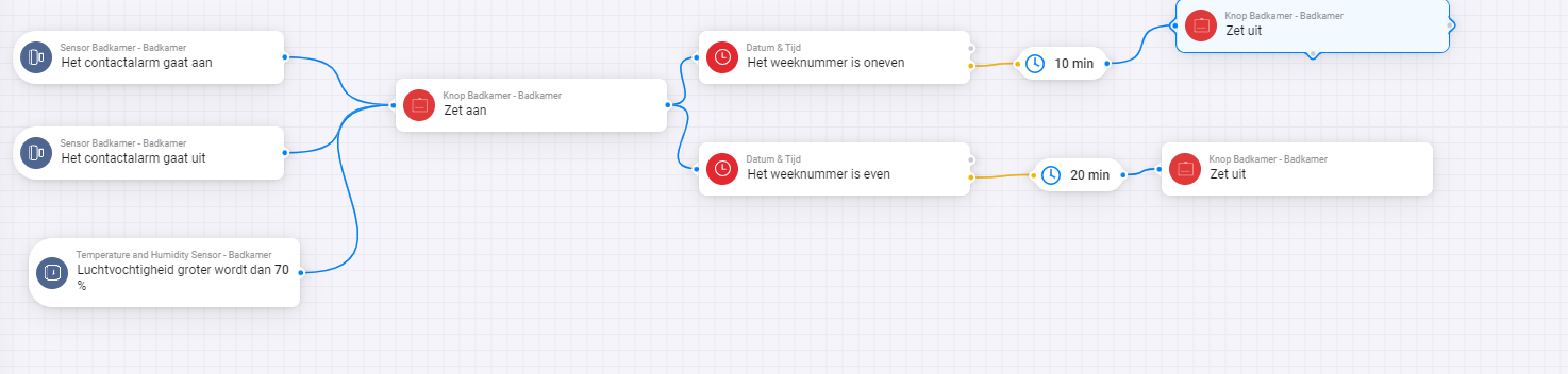

Hallo, ik probeer een advanced flow te maken waarbij bij badkamerverlichting langer aanblijft in de even weken dan in oneven weken.
Nu is het deze week een even week maar toch lijkt de flow naar de oneven week te gaan. Waar kan ik dit terug zien of aanpassen? gemakkelijkste manier is natuurlijk om de flow omdraaien maar toch weet homey dan niet goed welke week het is.
Je hebt de delay aan de verkeerde output gehangen. Bovenste output is “is waar”, bovenste is “is niet waar”.
@robertklep Excuses ben een beginner en dit was mij niet bekend, maar het werkt. bedankt!
