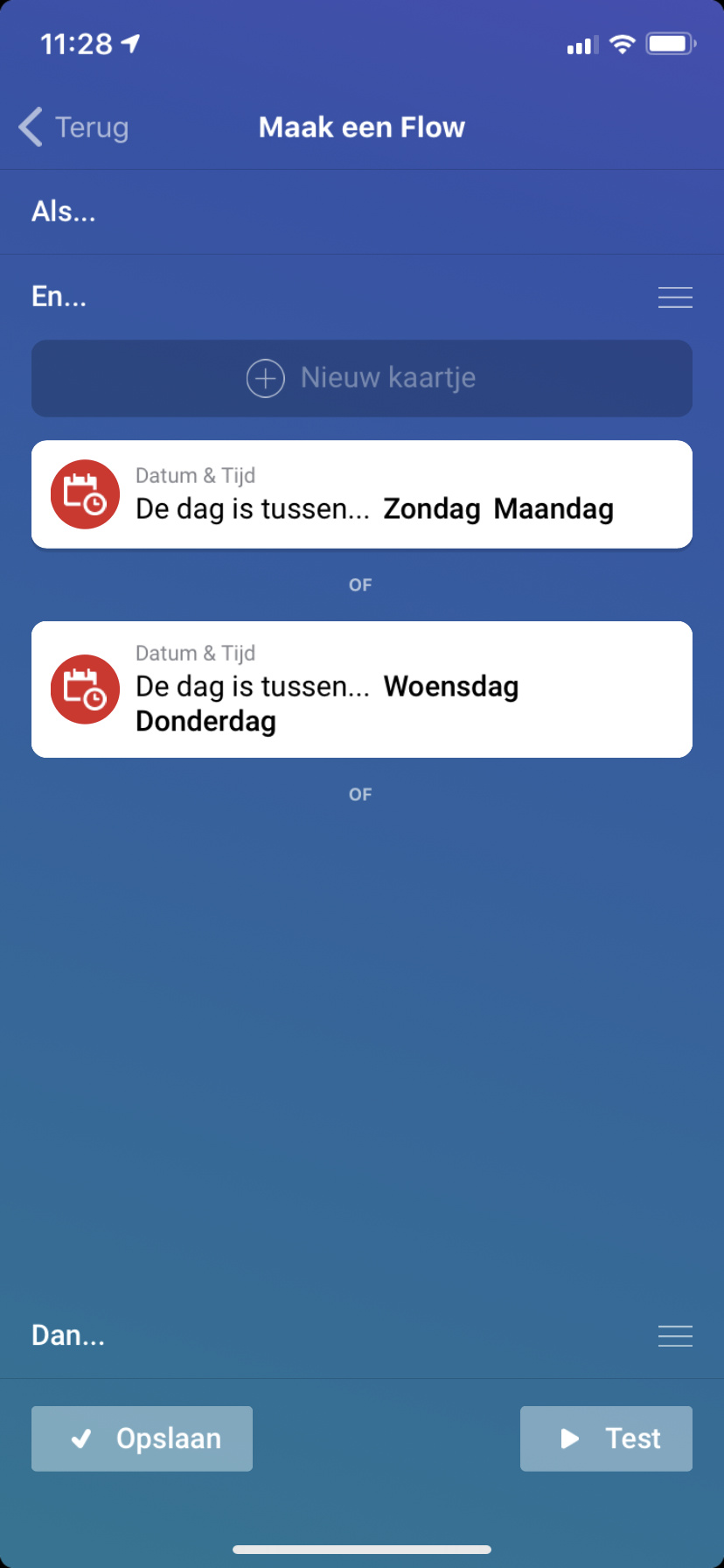

Kies voor “de dag is tussen”
Bij Dan (Then) formuleer je wat er moet gebeuren met de verlichting als er aan de voorwaarde zondag/maandag of woensdag/donderdag wordt voldaan.
Voor Anders (Else), de overige dagen, kies je dezelfde acties voor de verlichting maar dan met een delay waardoor je lichten later uit gaan

Thankz, ‘De dag is tussen’ werkt. Alleen voor de dinsdag en het weekend moet ik toch twee extra Flows aanmaken, omdat deze ook verschillende schakeltijden hebben. In totaal worden het dus 3 Flows.

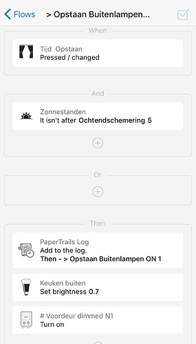

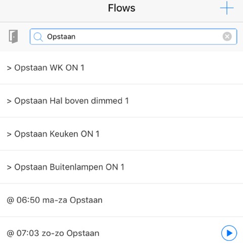

(Ik gebruik ook nog “markers” om aan geven of een flow een trigger of een actie is: @ trigger door tijd, ! Trigger door sensor, > actie.) zo kan je in de flows makkelijk filteren op acties.
Ik start mijn flows niet met “when this flow start” maar gebruik daar virtuele devices push buttons voor.
Bij devices kan je namelijk zien in welke flow ze gebruikt worden. Maar bij flows kan je niet zien door welke flows deze gestart worden (ticket voor ingediend)
Dat ziet er dan zo uit:
Diverse flows die triggeren op een tijd (@)
En flows die een actie definieren(>)

En het aanzetten van het device triggert de actie
