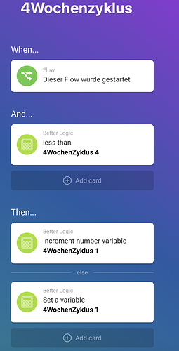

Da ich von Skripten leider nichts verstehe, vielleicht geht es Dir anders, würde ich es dann über eine Variable umsetzen.
Variable “4WochenZyklus” anlegen
und mit einem flow hoch zählen bis 4 und wieder bei 1 anfangen
Dann mit einem Flow den ersten jeden Montag um 00:01 starten.
36
Jetzt kannst Du die Variable “4WochenZyklus” in deinen Flows als Bedingung verwenden.
