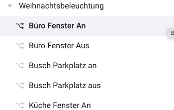

Ich habe mehrerer Geräte mit ähnlichen Flows in einem Ordner “Weihnachtsbeleuchtung” zusammengefasst. Die Geräte werden zu unterschiedlichen Zeiten gestartet und auch jeweils zu unterschiedlichen Zeiten ausgeschaltet. Wie kann ich, ohne alle einzeln wieder anzufassen, einen Flow erstellen, der bewirkt dass,nur in der Zeit vom 28.11. bis 07.01. jeden Jahres die Flows freigibt.

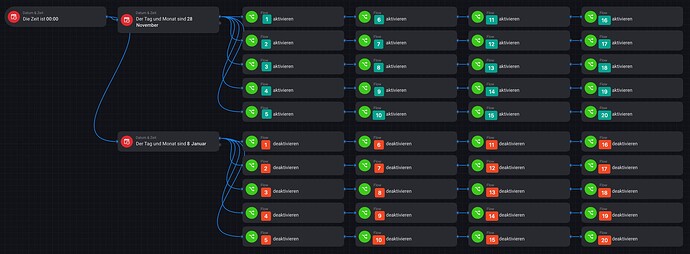

Du könntest den Flow von @Wim_Post schon nutzen, aber anstelle eine Variable zu ändern und entsprechende Logik Flow Karten in jedem Flow hinzuzufügen zu müssen, könntest Du die Flows am 28.11. um 00:00 Uhr aktivieren und am 08.01. (damit die Weihnachtsbeleuchtung am 07.01. noch leuchtet) um 00:00 Uhr wieder deaktivieren.
Aktivieren
Deaktivieren
Du müsstest natürlich alle Deine Flows mit reinpacken. Und als Advanced Flow geht das natürlich auch.

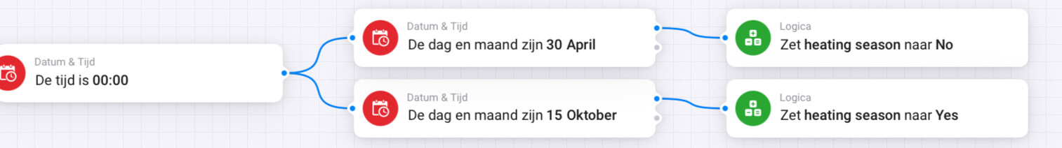

Wenn du viele Flows hast, wo du das Datum häufig und gleichzeitig änderst, würde ich mit einer Variable arbeiten, dann ändert sich die Bedingung aller Flows mit nur einer Eingabe der folgenden Flows.
Ja/nein Variable Name “Test” erstellen
Flow1
Wenn das Datum xx ist
Dann setze Variable Test auf ja
Flow2
Dann setze Variable Test auf nein

Hatte ich nicht ganz so gemeint, schließlich möchte @Frank_Hoffmann nicht all seine Flows überarbeiten müssen. Deshalb war meine Idee mit den dargestellten 2 zusätzlichen Flows die 20 anderen Flows zum entsprechenden Datum zu aktivieren bzw. deaktivieren. Wenn man dann ein anderes Datum benötigt, wie Du es angemerkt hast, dann braucht man auch nur 2 Daten anzupassen und nicht zusätzlich noch eine Variable anlegen. Aber es gibt natürlich viele verschiedene Lösungswege.
@Frank_Hoffmann, in meinen beiden gepusteten Standardflows lasse ich als Beispiel nur einen Flow aktivieren/deaktivieren. Bei Dann… müsstest Du natürlich Deine 20 Flows einfügen.
Hier beispielhaft in einem AdvancedFlow:
Mit der Funkten Duplizieren in der WebApp (rechter Mausklick auf die Flow Karte, bzw. mehrere Karten markieren und dann den rechten Mausklick)…
…habe ich für den Flow keine 5 Minuten benötigt.
Die Zahlen 1-20 symbolisieren natürlich nur die auszuwählenden Flows, die aktiviert/deaktiviert werden sollen.

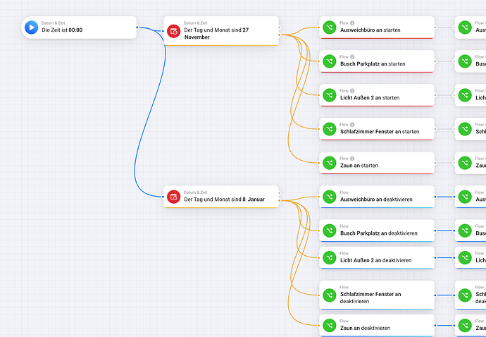

Nach dem ich das Flow Symbol nun gefunden hatte und lernte damit was zu starten bin ich viel weiter gekommen. Danke für das Bild und die Mühe die ihr @Undertaker, @Wim_Post und @DirkG in die Hilfe in meine Herausforderung gesteckt habt. DANKE.
Eine Frage bleibt noch.
Wenn ich den Prozess prüfen möchte, läuft er bis zum Datum und wird dort in der Kachel unten gelb weitergeführt um in der Kachel scheinbar zu enden. Die Linien werden nicht blau und bleiben grau.
Wenn ich den Anschluss unten wähle scheint er durchzulaufen. Was macht den Unterschied mit den beiden Punkten an der rechten Seite?
Habe mal umgeklemmt und dann geht es nicht mehr. Ist irgendwie zu hoch für mich :thinking:
Wenn Sie den Fluss heute ausführen, sind beide UND-Karten nicht wahr. Heute ist nicht der 27. November und nicht der 8. Januar. Daher sind die Karten gelb ungestrandiert. Der Fluss folgt den gelben Linien weiter. Die rot unterstrichenen Karten sind fehlgeschlagen. Es gibt also einen Fehler: Wahrscheinlich versuchen Sie, sie zu aktivieren, aber sie sind bereits aktiviert.

Warum der Test aus Post #13 gescheitert ist, hat Wim ja bereits erklärt.
Der Grund warum der zweite Test aus Post #14 auch nicht funktioniert hat ist, weil Du die falschen Flow Karten verwendest. Du hast die Flow Karte (Flow) starten anstelle von (Flow) aktivieren verwendet.
