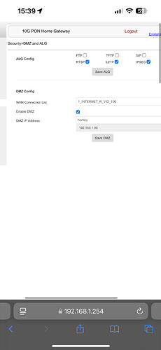

    Poorten geopend in router naar de homey
    Firewall e.d. uitgeschakeld in router

    Homey in DMZ modus gezet

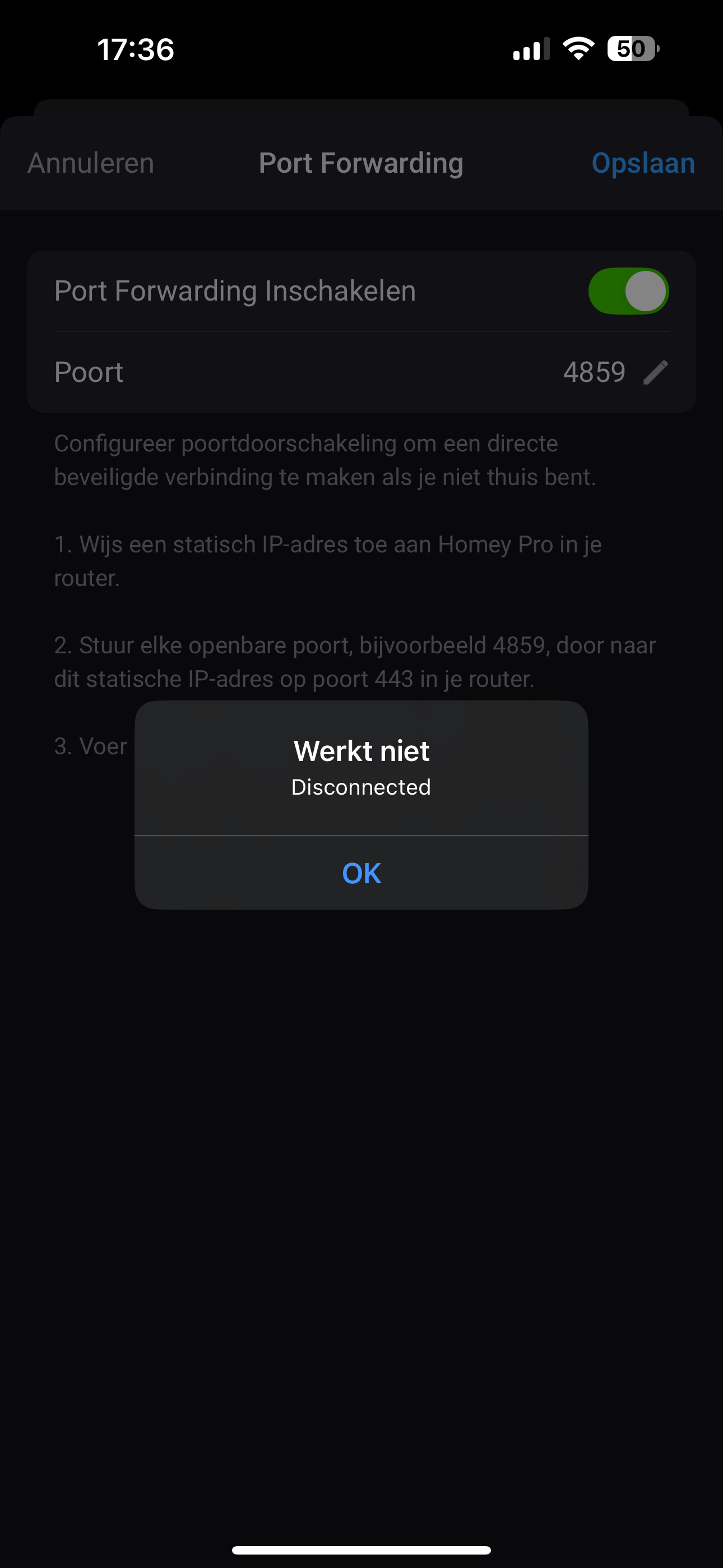

Helaas, thuis aangekomen de router etc weer gereset, ik heb gekeken naar mijn externe IP en deze lijkt niet onder het eerder gedeelde CGNAT verhaal te vallen. Na inpluggen komt de homey “online”, ik zie hem in de router, ook in de app maar kan geen cloud verbinding maken, kan ook niet port forwarding activeren…
Heb je voor port forwarding wel de juiste instelling in je router gemaakt?
Maar dat je niet kunt verbinden met de cloud is natuurlijk het voornaamste probleem, want ondanks dat Homey verkocht wordt als “alles lokaal” werkt ie kennelijk niet zonder cloudverbinding.
Hoi, poorten staan erin externe en interne port tcp:
Volgens deze site is de port open ook:
Inderdaad zou de cloud nog steeds gewoon actief moeten zijn…
