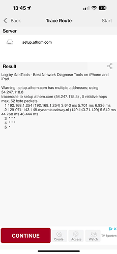

De homey is niet geïsoleerd, ook niet via wifi (welke ik niet eens ingesteld krijg). Hoe kan ik een traceroute opstellen? Ik heb gister via m’n iPhone op de wifi wel een traceroute en dns test gedaan, zie bijlage resultaten
Bij mij (KPN) tracen alle IP-adressen van setup.athom.com ook niet, dus dat zegt niks.
Met tracen bedoel ik een sniffer (bv WireShark) inzetten, zodat je ziet welke netwerk pakketten er heen en weer gaan, en of er misschien tcp/ip verbindingen mislukken.
