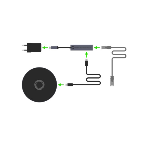

Offline gaan van de Homey 2023 heb ik ook ervaren. Ik had de netwerk adapter gelijk mee besteld. Als je bij de instellingen van Homey kijkt heb je als het goed is twee ip adressen. Een voor de wifi en een voor ethernet.
Zie je die van ethernet niet controleer dan of je de netwerk adapter wel correct hebt aangesloten.

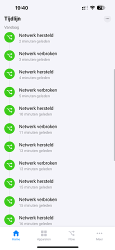

Mijn HP23 is ook meerdere keren per week niet bereikbaar voor de telefoon app, web ap en Google home. Philips hue apparaten (via bridge) worden niet meer bediend. De backup geeft een foutmelding dat die mislukt is.
All mijn zwave apparaten werken ook zonder homey met een direct aangesloten pulse schakelaar en zitten geen van allen in een flow. Dus ik moet een keer testen of die het nog wel doen via homey wanneer homey niet bereikbaar is.
De netwerk controle app van Martijn Poppen ingesteld om mij te vertellen hoe vaak er geen verbinding is. Het komt soms voor dat de verbinding kort weg is en daarna weer terugkomt. Maar als de homey langer weg is dan lijkt de enige optie de stekker eruit trekken. Ik heb de Homey ook wel een meer dan een dag zo laten staan maar hij kwam echt niet terug.
