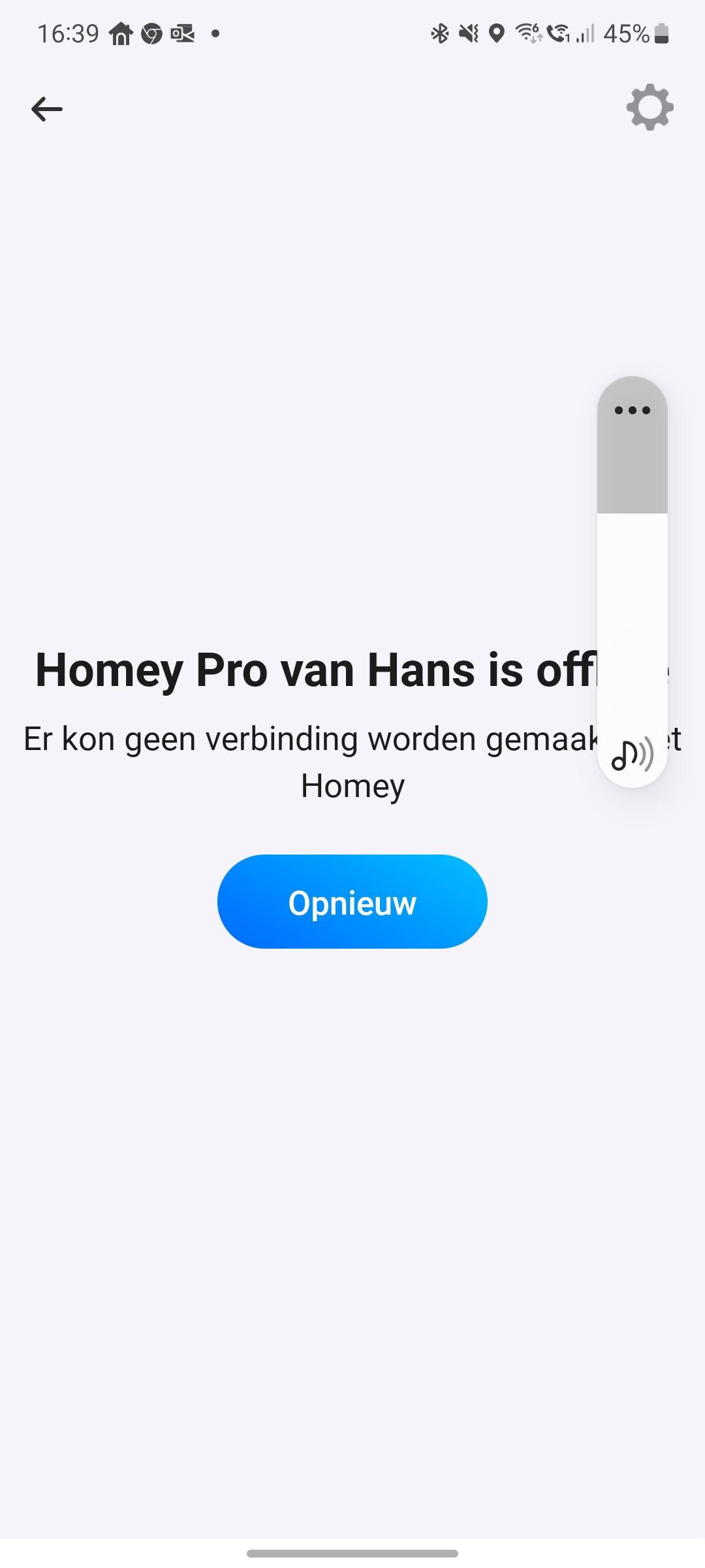

Geen verbinding meer
Drie dagen na installatie en reeds enkele flows aangemaakt te hebben, geen verbinding meer met homy pro. Fabrieksreset uitgevoerd en opnieuw getracht te verbinden. Krijg echter geen verbinding meer met homey pro. Is verbonden met ethernet adapter zonder wifi ingesteld te hebben.

• Homey verbind niet meer
• Fabriek reset uitgevoerd, licht is breathing blue
• Homey opnieuw getracht te installeren
• Homey verbonden met wifi en ethernet adapter van Athom
• Homey krijgt een IP op wifi, geen IP via adapter
• Link rate 433 Mbps

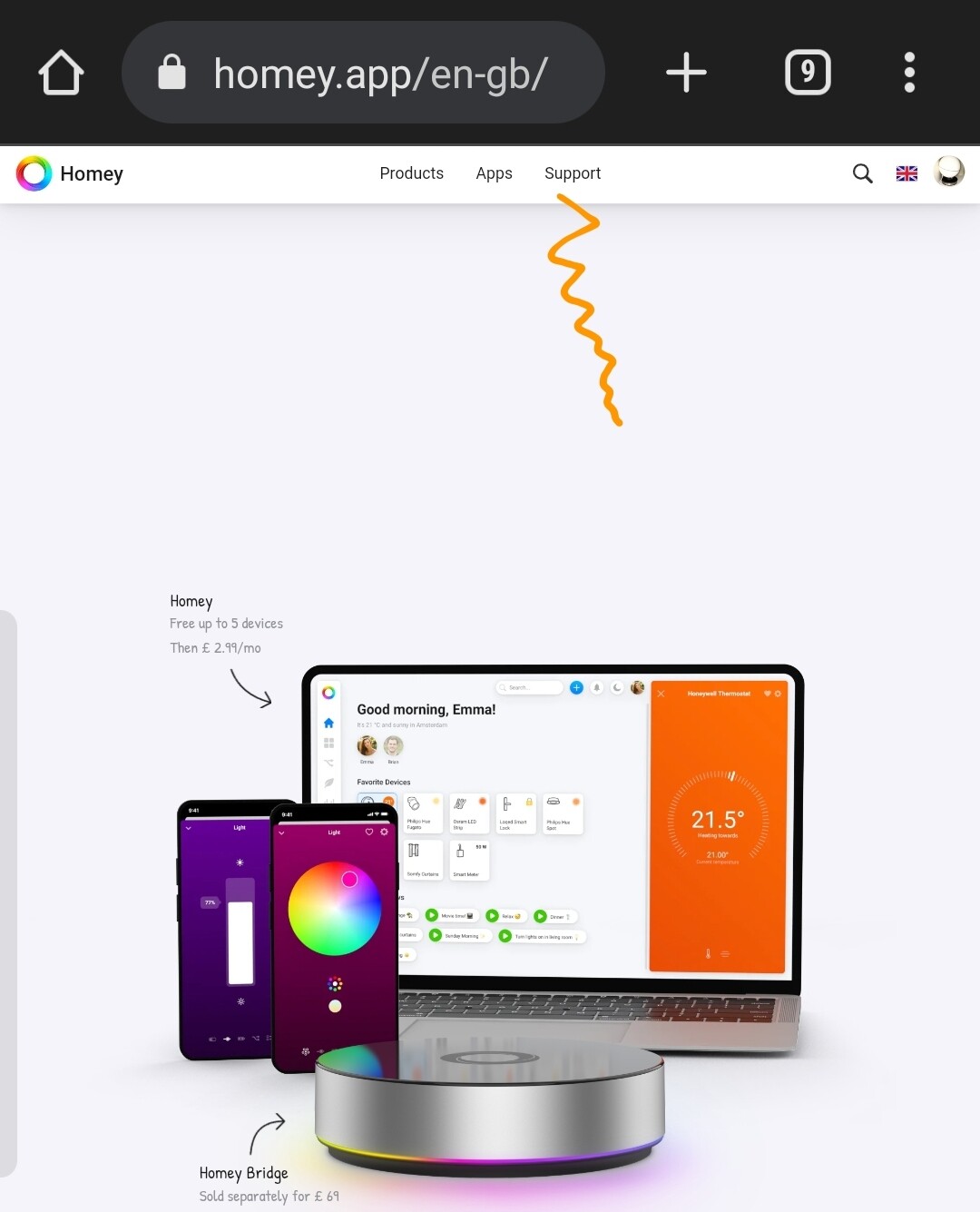

Waar kan ik terecht om de Homey dan om te ruilen? Heb even gezocht op de site maar kan het niet zo snel vinden.
Probleem is bij mij ook wel op of rond die 10.0.1. update begonnen. De Homey blijft bij mij nu slechts een paar minuten Onine (Bekabeld of via WiFi) en is dan weer Offline.
Thnx! Heb nu een support case aangemaakt. Ben benieuwd en wacht de reactie even af.
