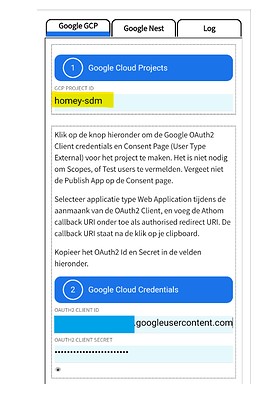

ik ben een nieuwe homey gebruiker. Heb ook de SDM nest app geïnstalleerd.
Mijn nest protect(s) ziet ie prima maar bij thermostaat krijg ik een 404 authenticatie error.
Ik doe vast iets fout in het google cloud portaal. Heb de logs bekeken. (is nogal een flink txt bestand)

Als je een 403 error krijgt, kun je even proberen om de app te herstarten.
SDM is de nieuwe API van Google en die support helemaal geen Nest Protect op dit moment. Om dat daar nog steeds geen uitzicht op is heb ik een stuk legacy code geïntegreerd, dat is erg recent in de app geschreven dus ik ben nog een beetje aan het uitvinden wat handig en onhandig is om doen mbv de oude code.
Ik zal iig eens kijken of het makkelijk te doen is.
Als je een 404 krijgt, dan doe je wellicht wat fout in de credentials waar je het callback URI moet pasten…

Ik denk dat je op de conscent page de app niet in productie gezet hebt.
Type in een browser console.cloud.google.com zoek dan even in het menu Apis en services, dan oauth conscent page, check publishing status of die in productie staat
Martin Verbeek
Hij stond al in productie, ik krijg nog steeds een 403 forbidden.
Ga morgen nog een keertje een geheel nieuw project maken.
De API´s onder de tab Nest GCP heb je ook enabled? Ik verwacht een melding dat de app een aantal andere API´s enabled en subscription aanmaakt, dat zie ik niet gebeuren…

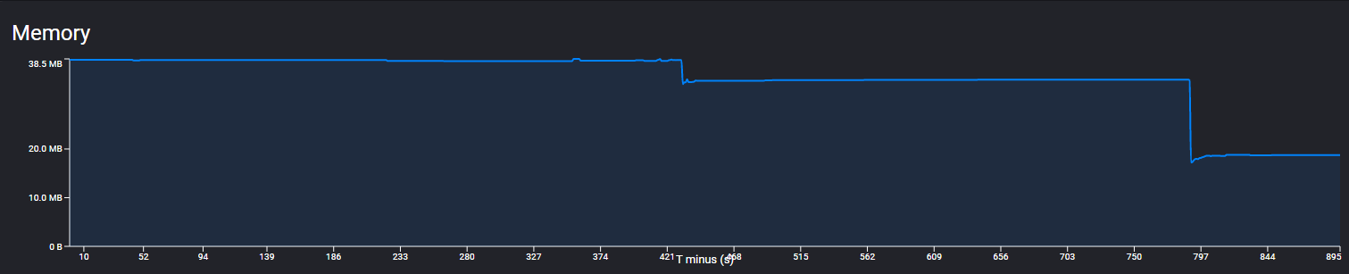

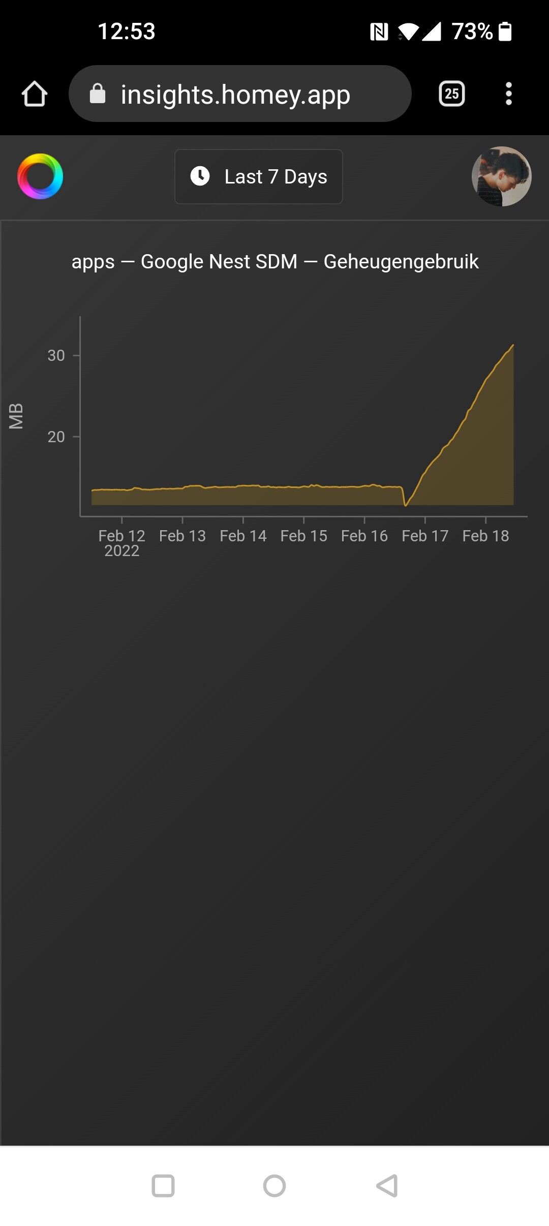

Beste Martin,
Sinds ik de nieuwste versie heb geïnstalleerd om de protect toe te kunnen voegen (wat overigens probleemloos ging) is het geheugengebruik behoorlijk toegenomen. Is dit jou ook opgevallen?
Hi Peter, niet naar gekeken eigenlijk, ik check of er iets in terecht gekomen is wat niet moet
Martin Verbeek
Heb geen nieuwe modules meegenomen tov vorige versie. Ik zie wel enorme verschillen als ik kijk naar het gebruik, hij dropte net van 33 naar een dikke 18MB ??? De protect gebruikt dezelfde modules.
Ja, hier hetzelfde. Ineens weer terug naar 18 ook nu.
Is dit de google nest SDM app in de homey app? ik kan dit venster namelijk nergens vinden. en als ik de nest sdm app start krijg ik meteen de nest apparaten te zien en zie nergens dat ik iets kan configureren
app
De HCS is een community store onafhankelijk van Athom store. Die kun je alleen maar installeren via pc of Mac.
Ga naar store.homey.community, rechtsboven is een groen vlak, click daar om meer info te vinden.
