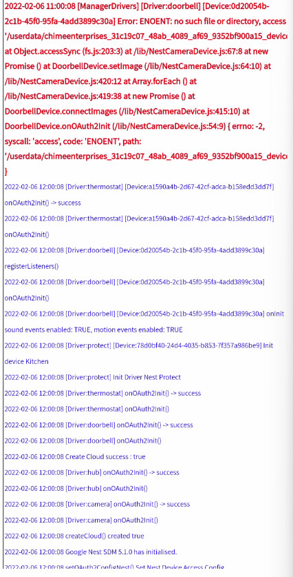

app heeft de hele dag prima gewerkt, kreeg alleen de deurbel niet goed werkend. na wat spelen werkte de app niet meer. homey zelf geeft aan ‘‘the app Goggle Nest SDM has stopped working’’
ik moest alle settings opnieuw goedzetten, krijg nu alleen bij de oath2 instellingen de volgende melding:
iemand enig idee hoe je dit oplost?
edit: om de en of andere reden selecteerd die niet automatisch het project…
Edit2: na een herinstall van de app doet die dit wel goed.

ik heb een nieuw project aangemaakt en alles is nu koppelbaar. deurbel geeft alleen motion person en geluid niet door. ook als de deurbel naar de camera wilt gaan (hoeft niet) doet die zelf. dan crasht de app en moet die opnieuw opgestart worden. het log daarbij is wel interessant .
Heeft idd met elkaar te maken, tijdens het ophalen van de foto gaat er wat fout. Zie je voor die rode errors nog andere meldingen?

na het proberen te openen van de camera chrast de app
ok detecteerd die verder niets.
Iemand enig idee van bovenstaande?
Device denkt dat ie een foto van iemand heeft die op de bel heeft gedrukt. Maar het aanmaken van de foto is in het proces ooit ergens fout gegaan. De app check de file en geeft de error in de log, ziet er wild uit maar app gaat door, druk op de bel dan wordt er volgens mij een nieuwe file aangemaakt en gaat ie voortaan goed. Of het gaat altijd fout met aanmaken, dan wil ik graag een stukje van de log.
Is het een Battery doorbell???
Het is een battery doorbell maar altijd aangesloten
zojuist getest en het gaat na iedere keer op de deurbel drukken fout. de app crasht ook op dat moment en soms moet ik de app herstartten omdat die zijn gegevens dan kwijt is.
ik heb het hele Log naar je in een PM gestuurd
