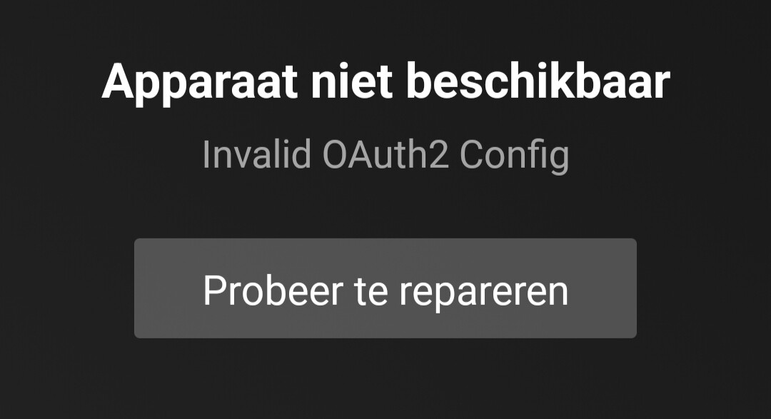

Hoi Martin,
Ik ik update naar 7.1.4 krijg ik de volgende foutmelding op mijn theromstaat:
Als ik terug ga naar versie 6.4 2 geen problemen.
Ja, heb idd al andere melding gehad. Ik denk dat hij de Oauth config kwijt raakt op de een of andere manier. Als je logout/login doet, met misschien herstart van de app zou het goed moeten komen. Ben met fix bezig, maar kan even duren
Bied helaas geen soelaas. Ga wel even terug naar 6…
