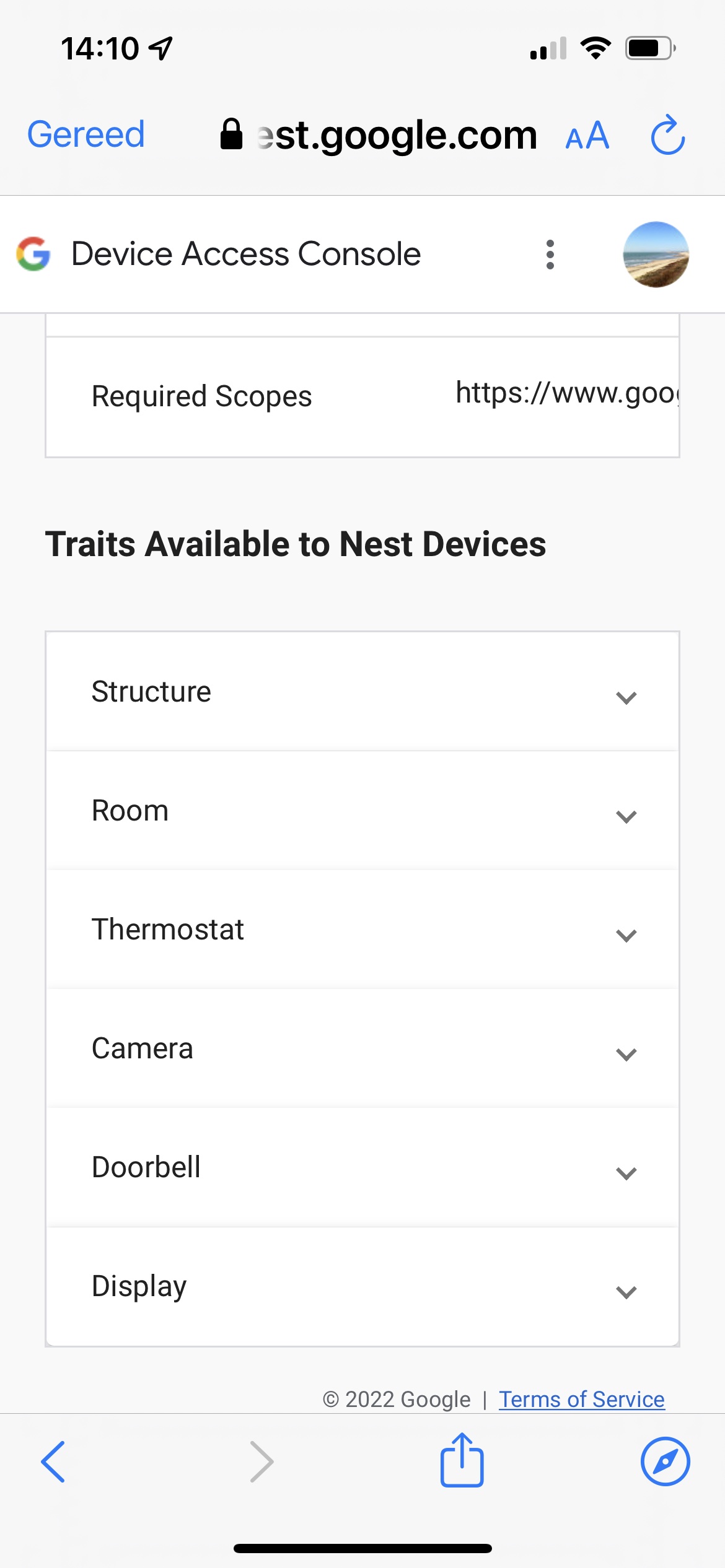

het is gelukt, maar bij het project wat ik heb aangemaakt staat: Traits Available to Nest Devices en dan: structure, room, thermostat, camera, doorbell en display, maar Nest protect (rookmelder) of iets dergelijke. Klopt dit?
kun je een screenshot plakken? Nest protect is niet supported in de Device Access API (SDM). Daar is een aparte tab in de app voor, daar hoef je alleen maar de legacy nest code op te halen.

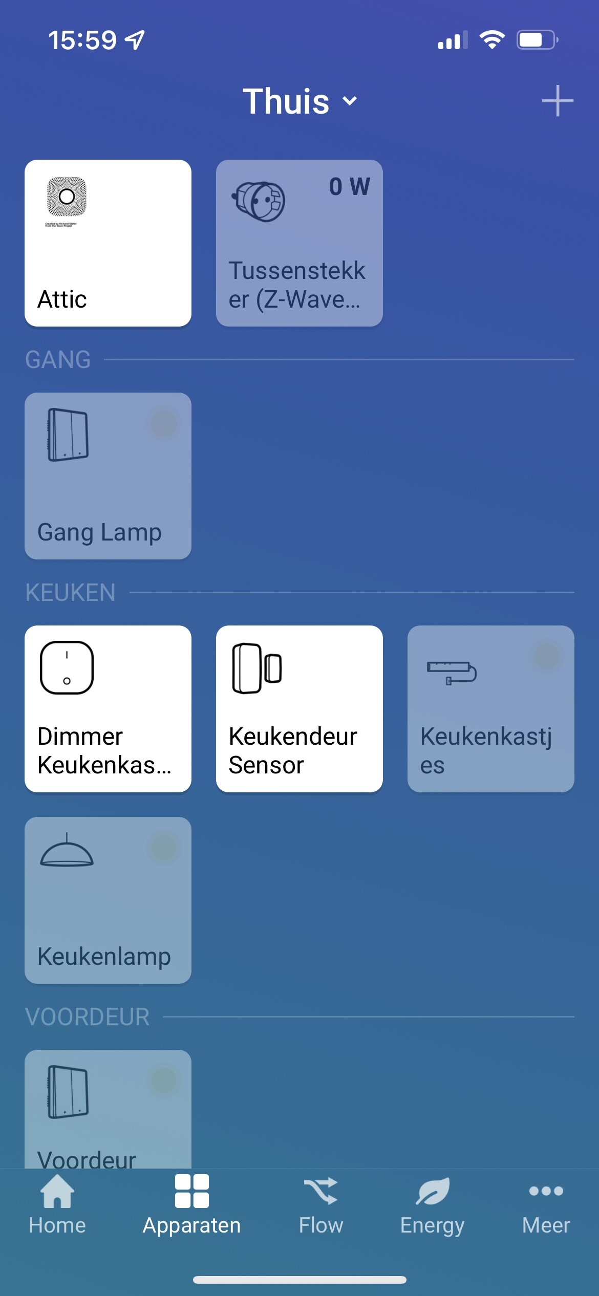

vreemd… ondanks die melding zie ik het apparaat toch in de Homey App als “Attic” nu maar hopen dat het werkt.
niet zo vreemd, want dat is een rookmelder en die loopt niet via de SDM API, die wordt via de Nest Legacy API opgepikt, dat was op veler verzoek een latere toevoeging. Volgens mij als je de app eerst opent staat er ergens iets als, als je alleen nest protect hebt hoef je alleen nest legacy te doen…
