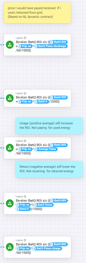

Made some updates to the flow, so new screenshot and new TEF above:
  • I changed the naming of the variables. I had mixed up the Energy (E), power (P) and current (I) in the naming. Nothing functional just naming of the variable
  • Added return on investment calculation (explanation added in post above)

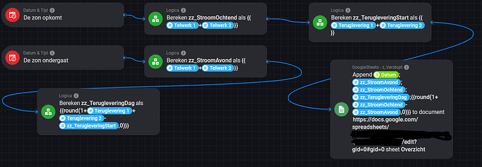

Ik heb iets soortgelijks gemaakt. maar dan om te berekenen hoeveel stroom ik max kwijt zou kunnen in een accu (teruglevering over een dag) en wat ik nodig heb om de donkere uren door te komen tot de panelen gaan leveren. Dus om effectief op NOM uit te komen tijdens de meest zonnige periode van het jaar (gaat in de winter natuurlijk niet lukken)
Dit wordt in een google sheet gezet :
Teruglevering geeft dan aan wat ik op de dag in de accu had kunnen stoppen, en Verbruik 's nachst geeft aan wat ik aan stroom nodig heb…
Deze flow laat ik dus de komende jaren lopen en dan kan ik dus zien welke capaciteit accu ik nodig heb…
