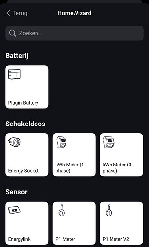

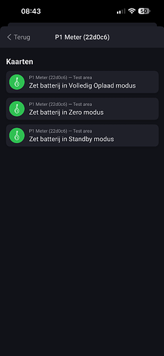

Als je de plugin batterij wilt aansturen met je Homey moet je de P1 meter als P1apiv2 toevoegen.
Je kan kiezen voor ernaast je bestaan P1 (apiv1) en dan de APIV2 versie uit te sluiten van Homey Energy (dubbele meting te voorkomen). Of je verwijderd de P1apiv1 (je bent dan wel je geschiedenis kwijt in de grafieken).
Stappen:
  1. P1 toevoegen met de nieuwe APIv2 (je moet tijdens het pairen proces op de P1 knop drukken binnen 30 seconden dus let op dat je bij de meterkast bent.
  2. Daarna kan je Plugin Batterij toevoegen (is niet echt van belang of P1 eerder is dan de Batterij). Zelfde als de P1, toevoegen, 30 seconden om op de touch knop te drukken boven de ledbalk aan de zijkant van de batterij
  3. Daarna kan je via Flows het gedrag van de batterij veranderen via de P1(apiv2).
