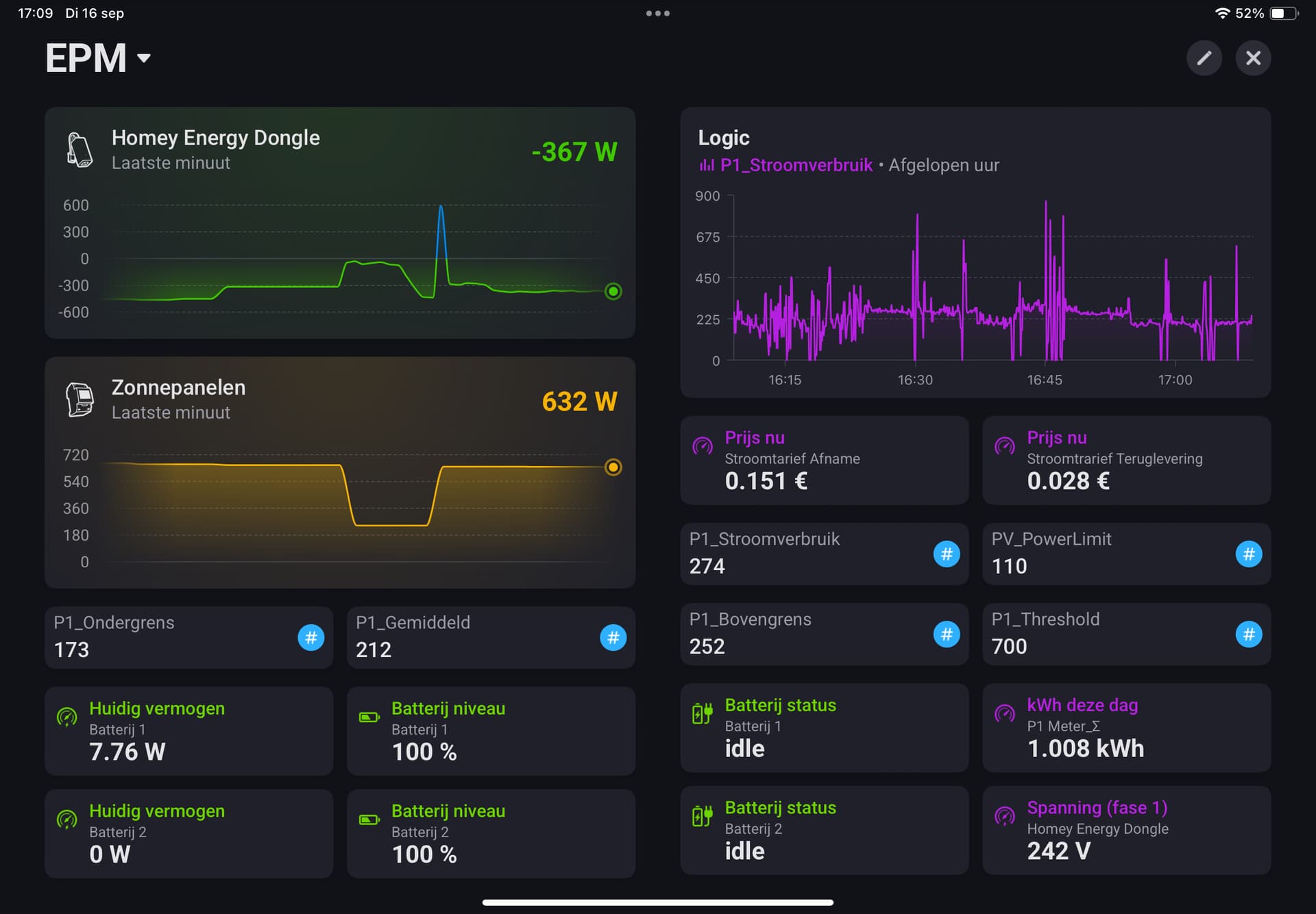

Het dashboard maakt voor P1 & Zonnepanelen gebruik van “Energy” De velden daaronder zijn “Logica” velden. “P1_Stroomverbruik” is een “Inzicht” van het afgelopen uur van een variabele. De prijs informatie zijn “Sensoren” uit de Power by the hour apparaten.

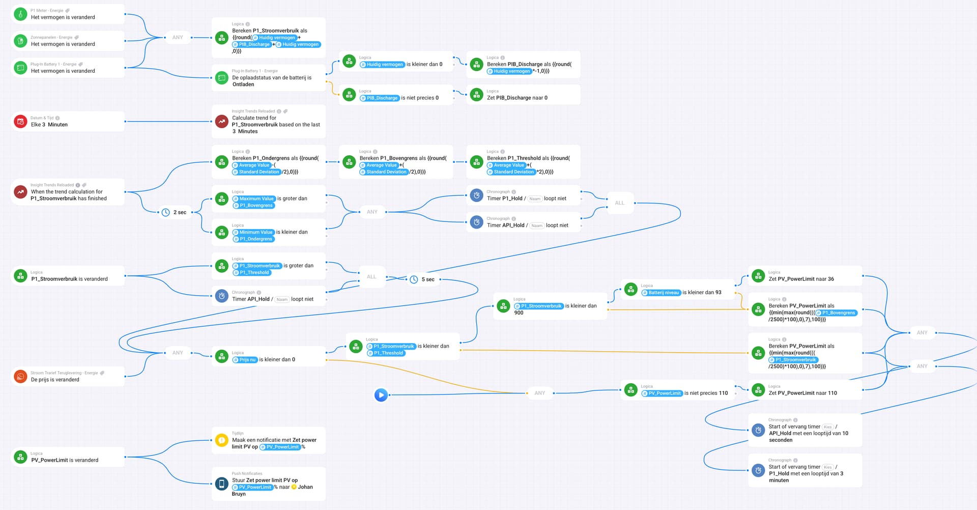

De onderliggende flow:
Als eerste wil je de variabele “P1_Stroomverbruik” berekenen. Tel hiervoor het vermogen van de zonnepanelen en P1 totaal vermogen bij elkaar op.
Vervolgens bereken je met Insight Trends Reloaded de trend van “P1_Stroomverbruik”
Als de berekening klaar is schrijf je het gemiddelde uit de flow weg naar “P1_StroomGemideld”
Mijn omvormer heeft het percentage nodig. Dat bereken ik met de volgende formule:
{{min(max(round((((P1_StroomGemideld+P1_XOM)/2500)*100),0),0),110)}}
Hierbij wordt het resultaat afgerond op een heel getal tussen de 0 & 110%. Gaat jou omvormer tot 100%? Dan moet je de 110 in 100 veranderen.
“P1_XOM” is een variabele waarin ik opgeef hoeveel vermogen ik extra wil hebben. (spelingsruimte voordat je over de 0 gaat)
2500 is het nominale vermogen van de omvormer.
Het resultaat “PV_BerekendPowerLimit” is de waarde die weggeschreven kan worden naar de omvormer. (dat deel moet ik nog werkend maken) Voor mijn omvormer moet dat nog een keer *100, dus had in de formule ook *1000 kunnen doen, maar dan is het weer niet mooi op het dashboard.

De sturing werkt goed, maar reageerde mij toch wat te nerveus. Dus bij deze de laatste versie.
In plaats van trend met onder en bovenwaarde gaan werken. En een drempelwaarde voor als je een groot verbruiker zoals een wasmachine aan zet. (direct meer vermogen) tevens berekeningen aangepast zodat er dynamisch rekening wordt gehouden met de schommelingen in het verbruik. (ik zie bijvoorbeeld goed terug of de NASen aan het werk zijn) De wachttijd achter de timer is een filter voor grote pieken. Als het te snel reageert op kortstondige pieken deze langer maken.

Bijgewerkte flow:

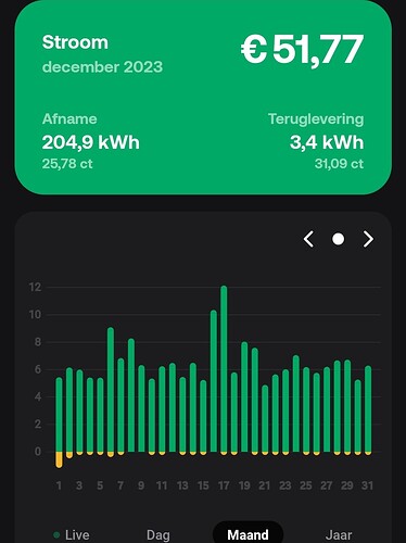

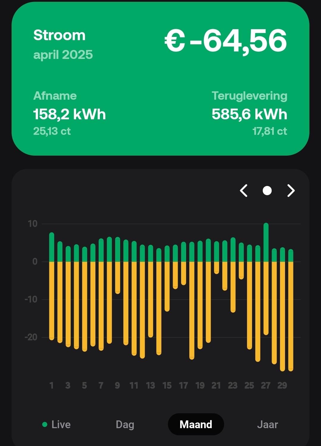

Voorbeeldje hoeveel ik gemiddeld betaalde en ontving per kWh:
Zonnige maand:
Donkere maand:

Laatste versie van mijn flow. Betere tijdfilter (2* polling tijd P1) toegevoegd om inschakelpieken (van bijvoorbeeld koelkast) te negeren. Voor de berekening van de limiet het gemiddelde gaan gebruiken. Na enige tijd testen vind ik het gemiddelde over 3 minuten het beste werken. Reageert niet te nerveus op elke verandering. Maar toch weer snel genoeg bij afname van vraag.

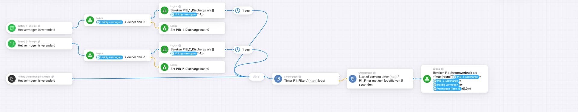

Kleine verbetering om de stroomverbruik data beter te krijgen.
Er bleken namelijk best wat wat onverklaarbare pieken en dalen in te zitten. Ten eerste de berekening aangepast. Beginnen met de p1 waarde die negatief kan zijn. Daarbij opgeteld tussen haakjes de waarde van de Zonnepanelen + batterij(en).
Tevens filter toegevoegd. Blijkbaar heeft Homey soms even tijd nodig, of wordt een berekening te vaak gestart waardoor je rare waardes krijgt die extreem hoog of laag zijn. Door een timer van 2 seconden krijgt Homey beter de tijd om het te verwerken. Het resulteert in een veel strakkere lijn. Dat je nu slechts om de minimaal 2 seconde data door laat maakt niet uit voor ons doel. Waarbij je toch over een gemiddelde van 3 minuten kijkt. Daarnaast staat mijn polling tijd op 5 seconden dus het valt er keurig tussen.
Flow gedeelte berekening verbruik in huis verbeterd.

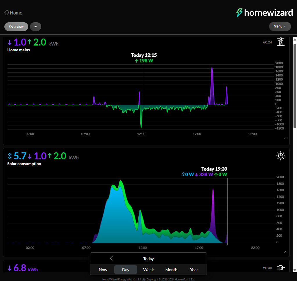

De EPM-Light flow wordt gestart bij zonsopgang en gestopt bij zonsondergang.
In de ochtend worden de beide HW Plug-In Batterijen geladen met 1600W bij genoeg PV opbrengst (max. 3500W). Rond 12:00 uur neemt het verbruik sterk af en wordt de omvormer ook meer gelimiteerd (rond de 10%).
Er is een extra marge ingebouwd van 100W om te voorkomen dat de limiet niet te laag wordt gezet en er stroom wordt afgenomen van het stroomnet. De waarde van deze variabele EPM Extra kan nog wat lager dan 100W worden gezet.
Advanced Flows EPM-Light
Resultaat is dat de (ruime) PV limiet heel redelijk met het werkelijke verbruik meeloopt. Voor de laatste stroompiek (inductie en oven) om 18:15 uur was er nagenoeg geen PV opbrengst meer.
