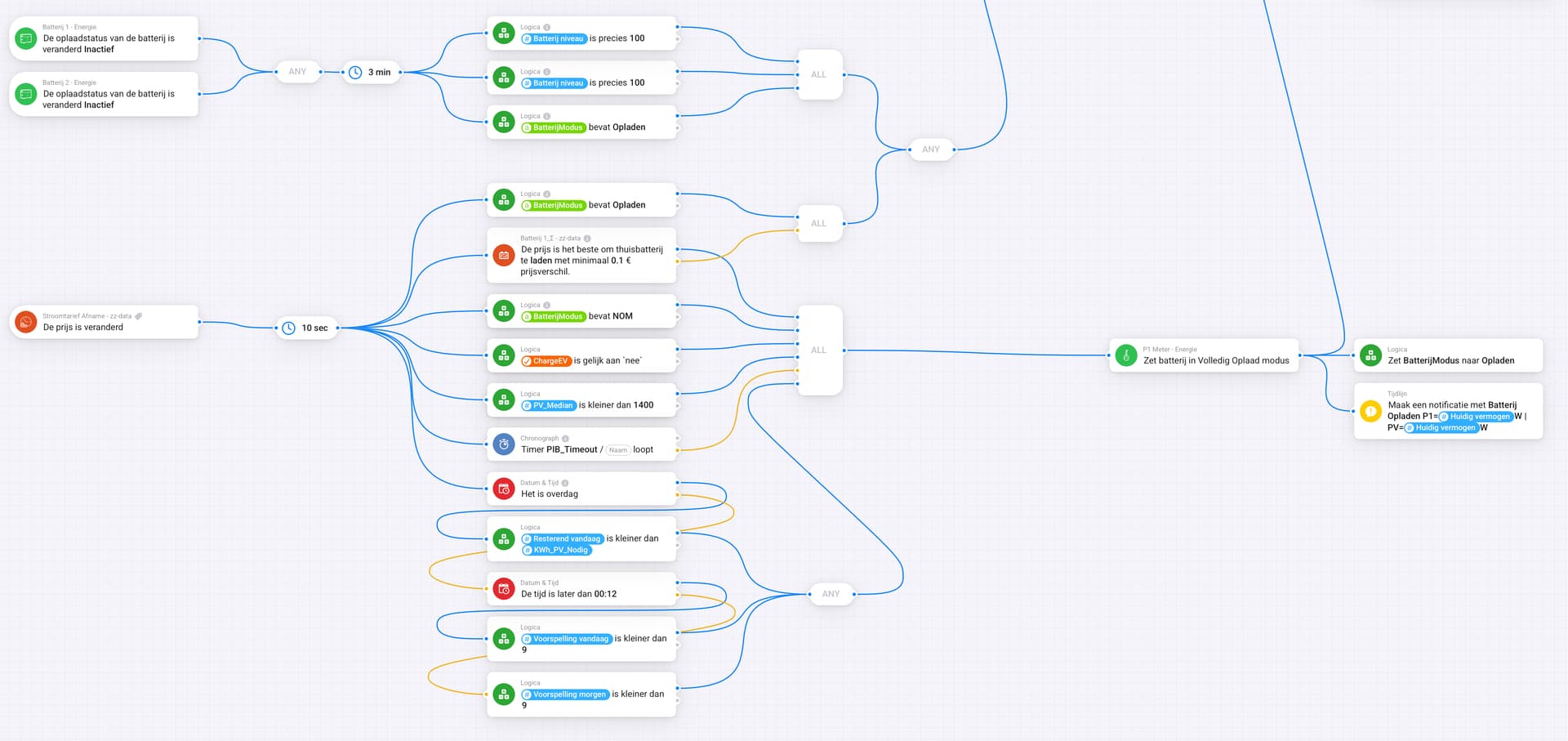

Om toch wat laag hangend fruit van de energiemarkt te plukken heb ik een flow gemaakt om het laden van de batterij uit te stellen totdat de marktprijs het laagste is. Ik maak daarbij gebruik van de energie voorspelling van Solcast om te bepalen of de batterij normaal moet werken, of dat deze stand-by gezet mag worden. (je wil natuurlijk wel tegen de avond een volle batterij)
Verder wordt er rekening gehouden met het laden van de auto (aparte fow die ook de batterij stand-by zet) het draaien van de was/vaat, of iets anders dat even veel vermogen vraagt.
Mocht je vervolgens nog energie exporteren (terugleveren) kijk dan ook eens naar mijn EPM flow.

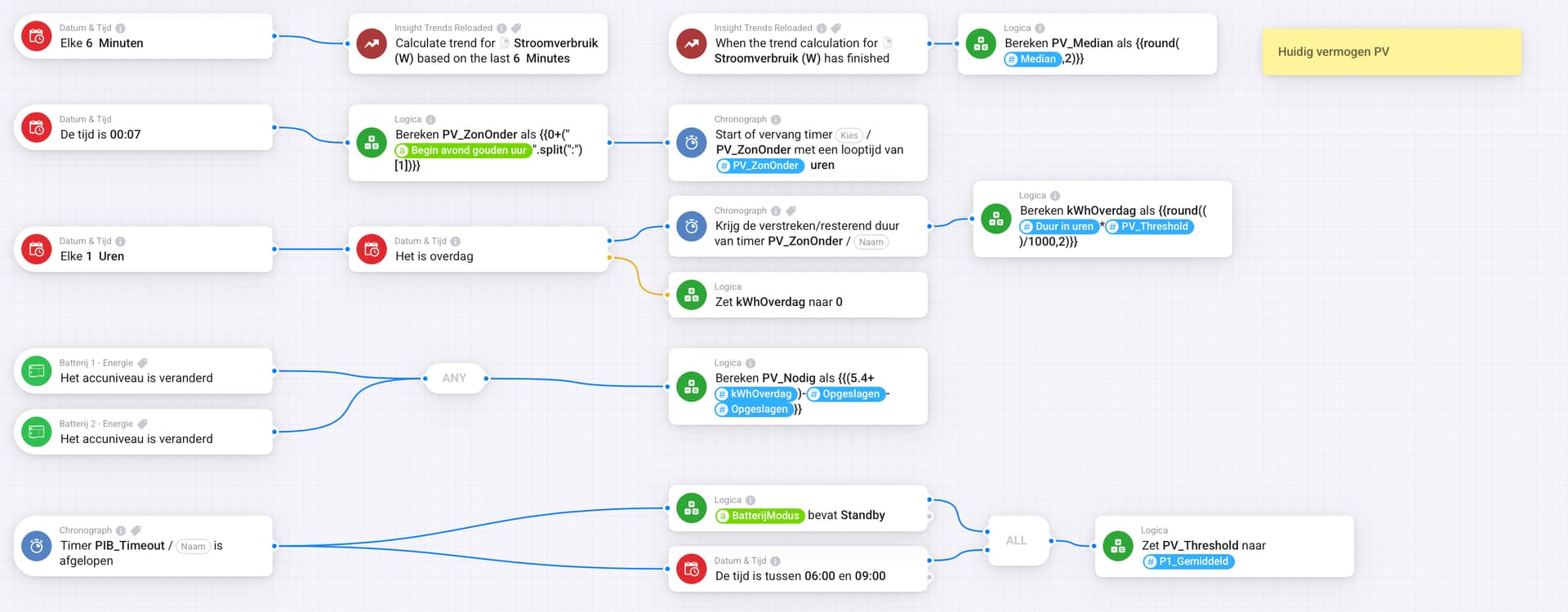

Vandaag even verder knutselen. Ik had het al voor elkaar dat de batterij leeg was door onvoldoende zon. Dus toch eens aan de gang om te laden bij laagste marktprijs bij een dynamisch contract. Hiervoor even gespiekt in het Sessy topic. Bleek best simpel. Dus bij deze de update van mijn PIB flow.

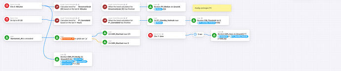

De variabelen “P1_Threshold” & “P1_Gemiddeld” haal ik uit mijn EPM flow.
Via deze onpersoonlijke weg wil ik toch even mijn dank uitspreken aan @Gruijter voor de Power by the Hour app. En aan @Jeroen_Tebbens voor Homewizard app. Zonder hun werk was dit niet mogelijk geweest.
Berekening hoeveel kilowattuur aan sluipverbruik nodig is toegevoegd. (i.p.v. vaste waarde van 2)

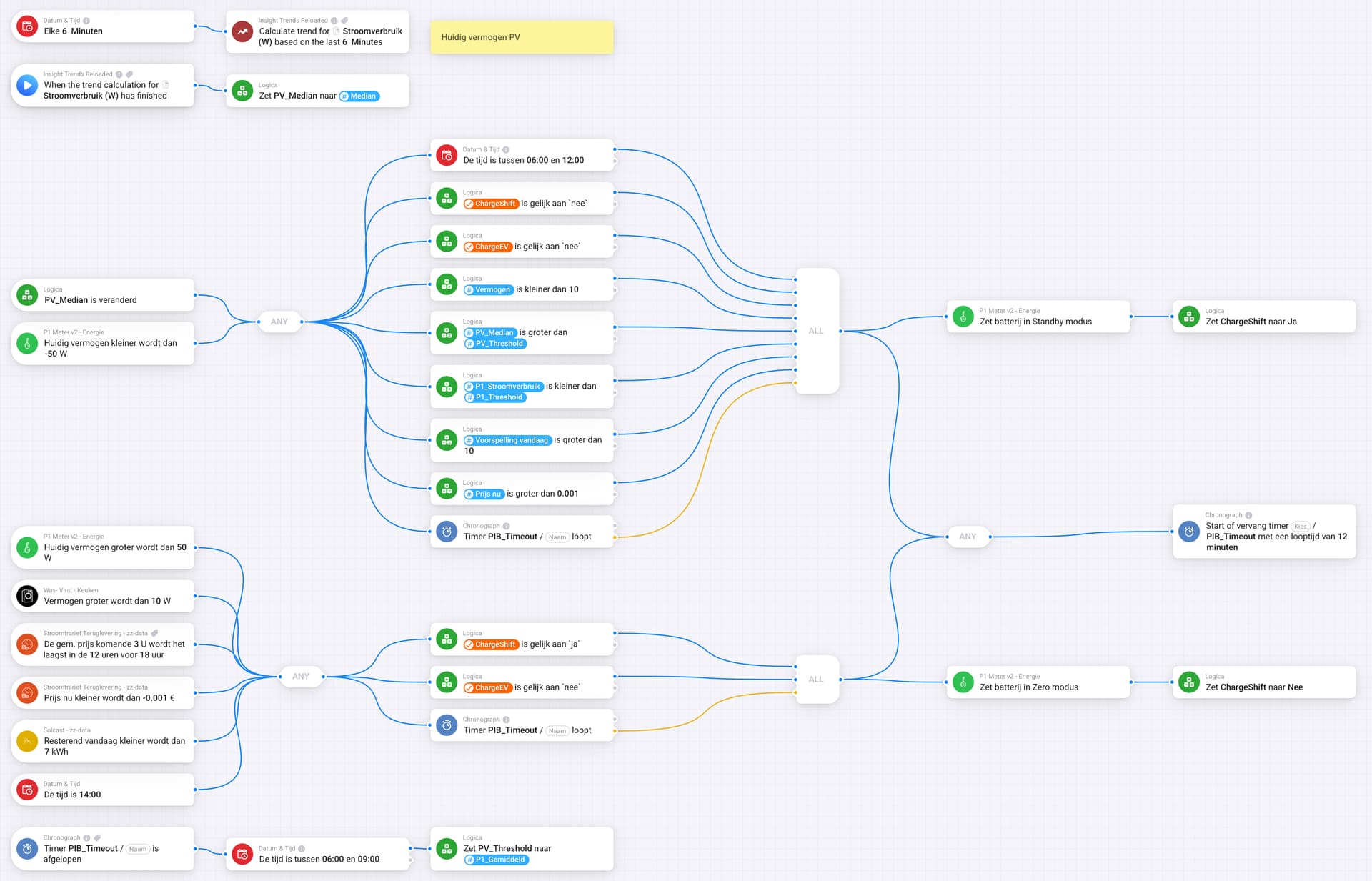

Na enig testwerk en finetuning laatste versie van mijn flow:

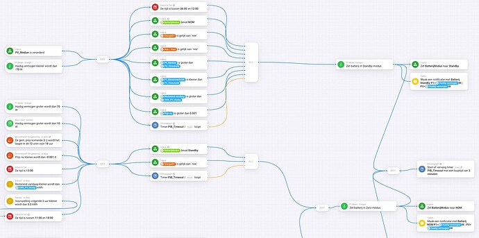

Ik ben ondertussen nog wel even aan het stoeien met de bewolking mee te nemen in het deel om standby en terug naar NOM te gaan. Want je wil er wel zeker van zijn dat de batterij vol is tegen de avond.
Helaas blijkt werken met de verwachte bewolking niet betrouwbaar.
Verwachte zoneproductie creatief er in verwerkt.

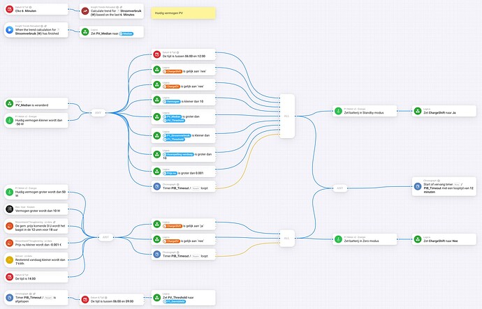

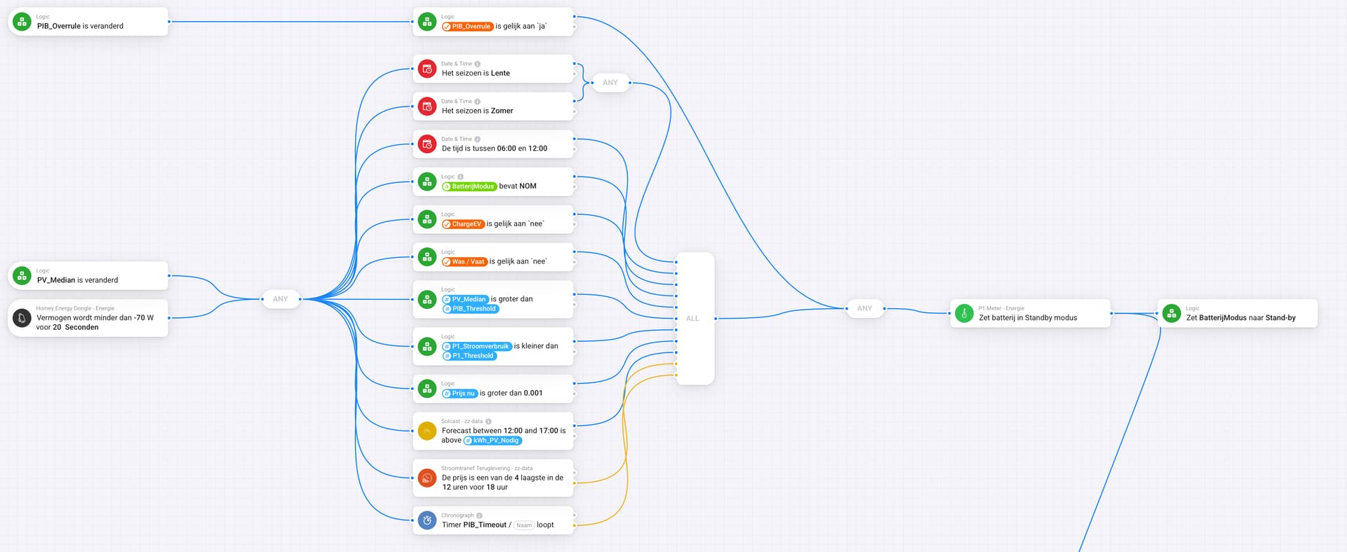

@Pieterv123 Heeft een mooie functie toegevoegd aan zijn app. Nu is het beter te bepalen of er voldoende zon verwacht wordt in de middag om in de ochtend de batterij stand-by te kunnen zetten. Het is nog in beta, maar om te testen de flow aangepast. Scheelt weer wat berekeningen.
Een equinox is geweest dus de zon blijft op het noordelijk halfrond onder de evenaar. En het wordt dus weer langer donker dan licht. Uitgesteld laden is leuk om net wat meer aan je overtollige zonne-energie te verdienen. Maar de prioriteit is natuurlijk een volle batterij. Tijdens de Herfst en Winter is het dus verstandiger om eerst de batterij zoveel mogelijk op te laden, en dan eventueel overtollige energie te verkopen. Vandaag zie je dat de marktprijzen in de ochtend en middag redelijk gelijk zijn, dus dat betreft maakt het nu niet zoveel uit.
Daarom extra voorwaarde aan het stand-by deel van de flow toegevoegd. De batterij gaat nu alleen bij voldoende kilowattuur verwachting in de lente en zomer stand-by. Tevens laagste prijs voorwaarde toegevoegd. Dit voorkomt het flipperen tussen stand-by en NOM. (als laagste prijs voor 12:00 is)

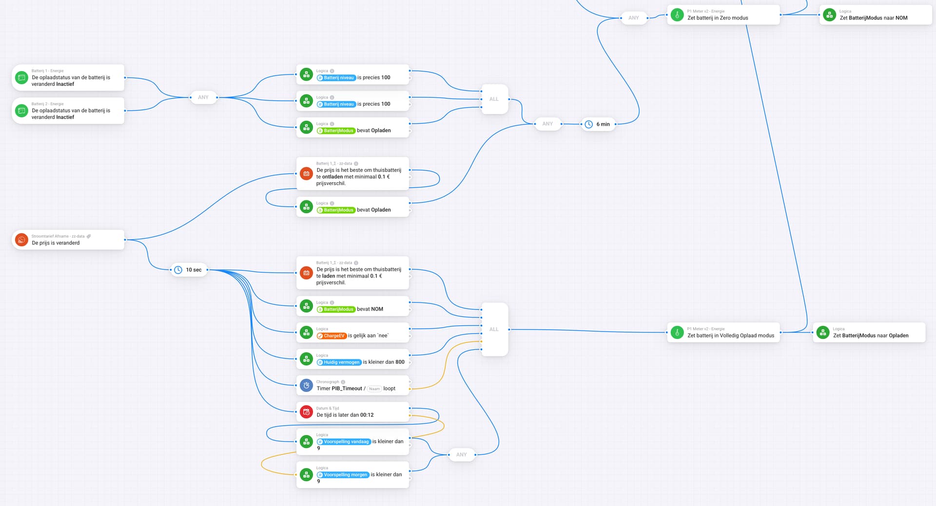

Deel geforceerd laden aangepast.

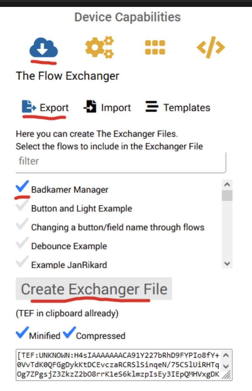

Hier wordt uitgelegd hoe je een flow kan delen (exporteren)
In kort:
Je moet de “device capabilities” app installeren en daarin zit een knop om te exporteren.
Is niet moeilijk…
In de webinterface kun je ook exporteren / importeren

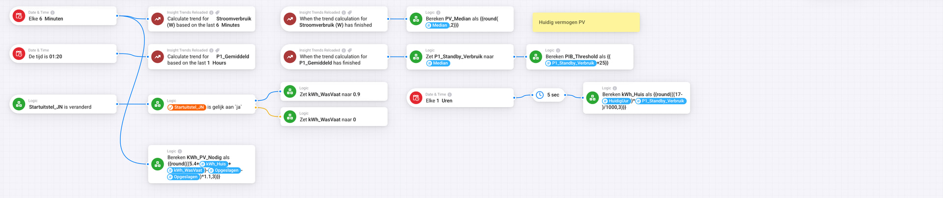

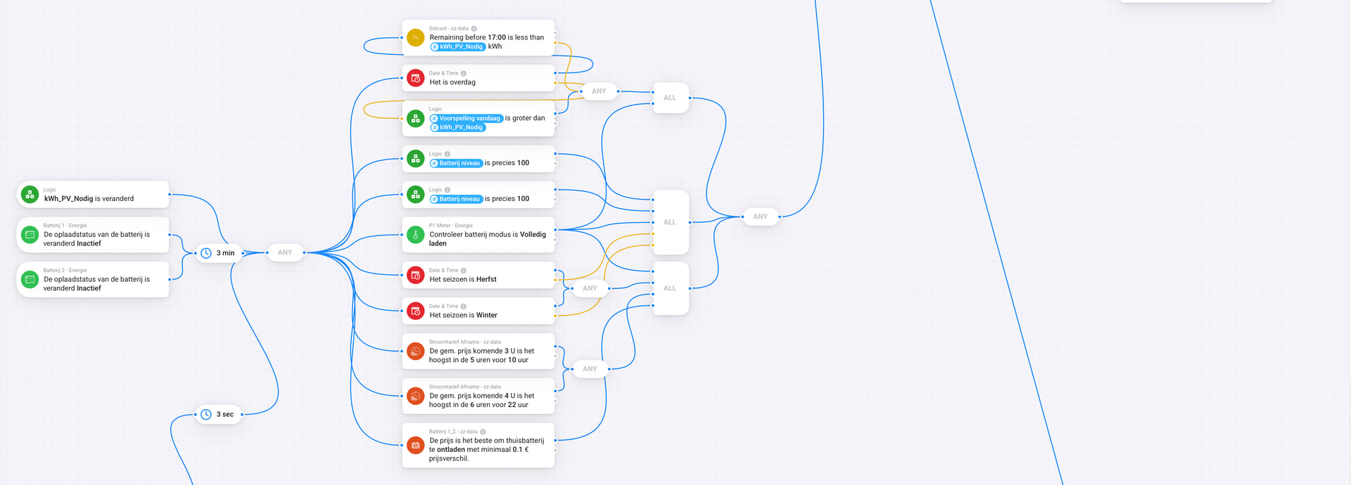

Ik ga nu mijn flow even opschonen. En dan zal ik de laatste versie delen.

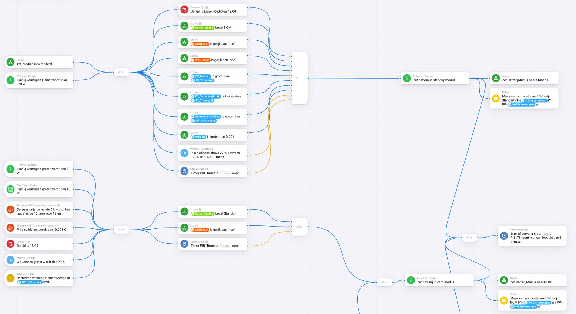

Bij deze de laatste revisie van mijn flow.
Gebruikte apps:
