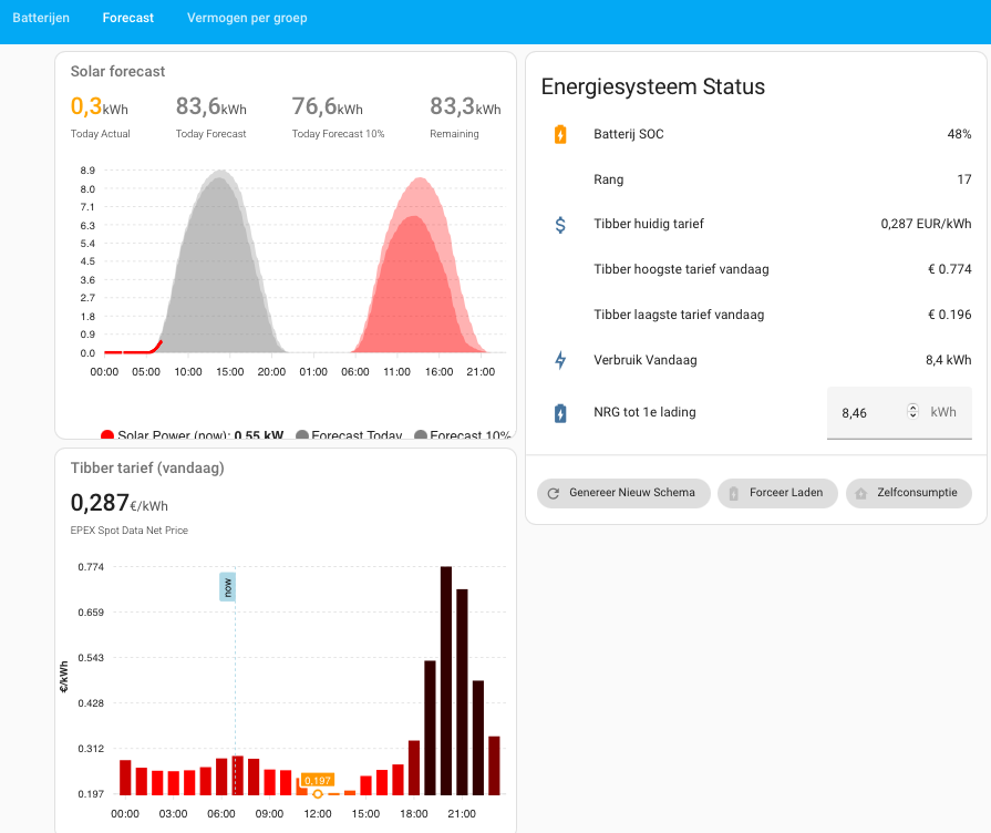

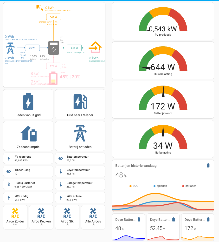

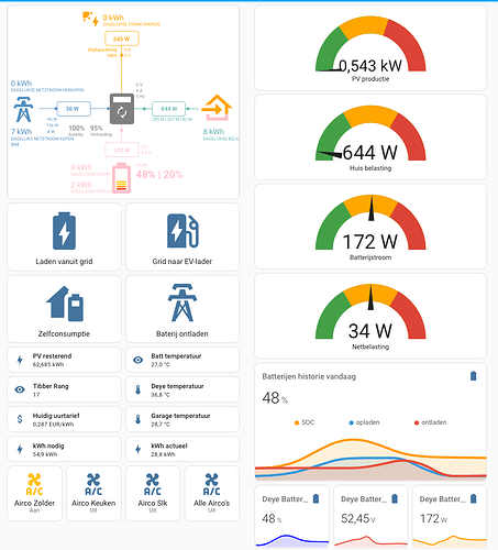

Omdat HA grafisch veel uitgebreider mogelijkheden dan Homey biedt, heb ik de monoring in HA gemaakt, w.o.
  • algemeen energiebanen kaart, met tevens overzicht van de batterij-status (voltages, SOC), temperaturen (Deye, batterijen en omgeving) en buttons om energie-modus en de airco’s makkelijk te schakelen
  • een Solcast PV-opbrengst kaart
  • een batterijen-kaart met subkaarten die per cel het voltage weergeeft

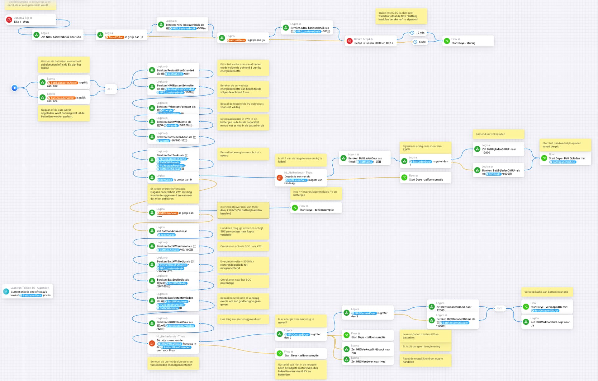

Hierbij enkele schermafdrukken, maar laat maar weten als je interesse hebt, dan deel ik met plezier de flows.

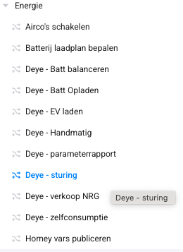

De benodigde flows hiervoor:
Het hart van het systeem:
Enkele dashboardkaarten in Home Assistant:
