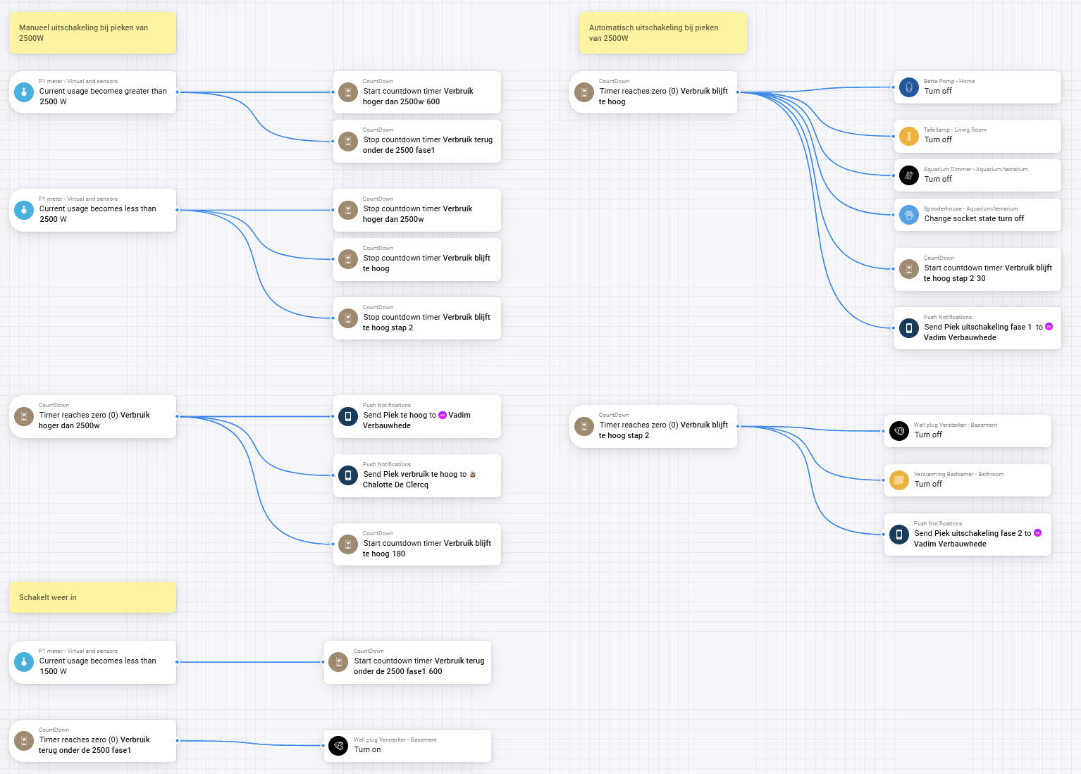

Omdat wij sinds kort meer moeten betalen bij piek verbruiken (Kwartier verbruik) heb ik een flow opgezet om dit toch grotendeels op te vangen. Op dit moment heb ik een beperkt aantal toestellen die uitschakelen. Toestellen die niet echt belemmerend zijn voor dagelijks huishoudelijke taken. Echter ondervind ik dat als wij smorgens de wasmachine aan zetten deze na enkele minuten toch uit geschakeld word. Volgens de geschiedenis zie ik dat dit gebeurd door deze flow, echter heb ik van de flow zelf geen meldingen gehad (zoals toch ingesteld) en blijven de andere toestellen wel aan staan ? iemand een idee of dit een Bug is of dat ik eventueel iets foutief heb ingesteld? (het gaat specifiek over de device: Wall plug versterker-Basement)
Flow geschiedenis; wall plug word uitgeschakeld en de “betta pomp” niet. Er was ook geen piek die lang genoeg duurde of zelf boven de 2500W was.
Check ook de Piggy Bank app eens
Verder vind ik de Push notifications niet 100% betrouwbaar, ik gebruik voor alle flows Papertrails logkaartjes. SimpleLog kan ook. Ik zet daarin de flownaam en het flow gedeelte van een advanced flow.
Bij iedere actie, ook timer start acties, zou ik logkaartjes toevoegen, zo kun je eenvoudiger terugvinden wat een flow nu wel of niet gedaan zou moeten hebben.
“Vroegâh” kon je in 1x een Papertrails logkaartje aan alle flows hangen, maar dat werkt al een poos niet meer. De app wordt wel ‘aangepakt’ voorzover mij bekend, en ik hoop dat die handige functie weer terugkomt.
