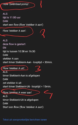

Hoi Peter,
Ik merk dat ik toch moeite heb om de flows te maken.
Zou het mogelijk zijn om met screenshots voorbeelden te geven hoe ik deze kan maken?
2: het onderste stuk weet ik niet of mijn flow juist is.
3: hier lukt het ALS stukje niet.
Ik hoop dat je mij uit de brand kunt helpen.
Alvast bedankt!
Roel
Als je de flows dezelfde namen geeft zoals @Peter_Kawa ook heeft gedaan dan moet het werken.
Je moet dan ook 2 timers aanmaken met stekkerA-aan en een timer stekker A- uit.
Peter heeft in zijn voorbeeld volgens mij de Countdown app gebruikt.
Daar kan je namelijk kaartjes aanmaken met de genoemde timer namen.
In de Chronograph app kan dat volgens mij niet.
Die gebruik ik. Je hoeft niet vooraf een timer aan te maken. Voeg een timer toe, geef het een unieke naam en dan kun je het gebruiken.
Tuurlijk. Je ziet het straks wel verschijnen.
