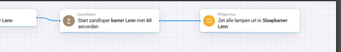

Het lijkt erop dat je twee verschillende zandlopers hebt in Countdown.
Je start de zandloperlamp_timer, maar je vraagt om de zandloper kamer Lenn.
Ik denk dat het werkt als je de stop-uurglaskaart in de eerste stroom verwijdert en beide op dezelfde uurglasnaam instelt.
U kunt de tweede stroom binnen de eerste stroom met de twee startpunten maken, als u dat wilt.

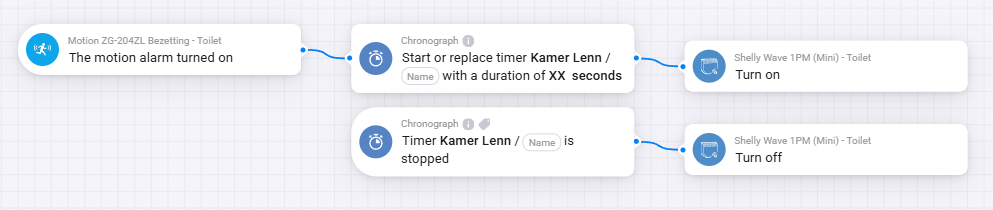

In flow B gebruik je ‘timer gestopt’. Hier moet je ‘timer is afgelopen’ (oid) gebruiken
.En zoals Dirkh al schreef, beide flows kunnen best op één canvas.

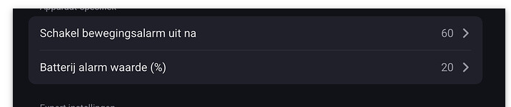

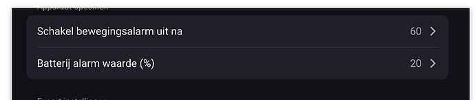

Je zou ook even moeten kijken naar de ‘blindtime’ van de bewegingsmelder. Die van mij kan ik niet lager instellen dan 60s: dus pas na 60s kan nieuwe beweging worden waargenomen.

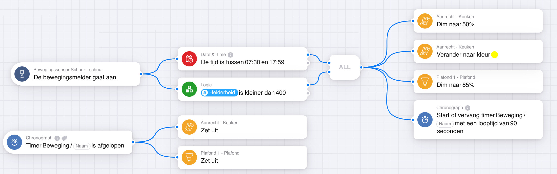

Die flow op 1 pagina maken snap ik nog niet helemaal, maar ik heb hem nu zo gemaakt:
Maar werkt nog niet zoals hij moet.

Mijn sensor ziet pas na één minuut nieuwe beweging. Dus na bv 75 seconden zal de timer opnieuw gestart worden met een looptijd van 90s.

Maar waarom heb je hier een all kaart ingezet? want de flow werkt tot daar prima. En daarnaast hoe krijg ik deze all kaart erbij in, wanneer dit nodig is?
PS. Dat klopt, daar heb je gelijk in. Deze werkt niet.
Ik heb de all-card gebruikt omdat ik vermoedde dat beide voorwaarden waar moesten zijn. Als dat niet de bedoeling is kun je deze vervangen door een any-card
Ik heb de all card ingevoegd hoor, zie hieronder. Maar nu moet ik die chronograph invoegen, maar deze wil hij niet toevoegen, want hij zegt namelijk geen apparaat gevonden. hoe doe ik dat?

Het aanmaken van een timer met Chronograph vereist een bepaalde ‘procedure’:
Klik het ‘kies’ veld aan. Type de gewenste naam. Deze zal nog niet bestaan. Kies dus nieuw.
Laat ‘naam’ leeg. Vul ook de looptijd in. Met de rechtermuisknop op het icoon kun je de flow vanaf dat punt starten.

Net als bij een wait-card zal bij de ‘vertraging van x seconden is verstreken ‘card de flow sowieso doorlopen. Eénmaal gestart is dit niet te onderbreken. Dus 10 seconden na de eerste beweging gaat het licht uit. No matter what.
Wat je wil is dat bij een tweede beweging opnieuw 10 seconden (erg kort BTW. Kan jouw sensor binnen die tijd nieuwe beweging waarnemen?) wordt gewacht. Dus start je na iedere beweging de timer opnieuw.
Wordt er geen beweging waargenomen dan zal de timer na 10s aflopen. Vandaar de aparte trigger ‘timer is afgelopen’ > licht uit

Jouw timer heet beweging / Kamer Lenn en dan werkt ie bij mij ook niet.
Zoals Wim ook al zei . . . laat naam leeg.

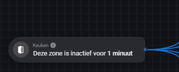

Begrijp ik het nu verkeerd, en is dit te simpel?
Met zone’s werken is soms inderdaad nog makkelijker.
Moet je wel je huis al in zone’s hebben natuurlijk.
