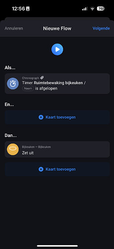

Hier 2 voorbeelden:

Hey Ranney,
Bedankt, ik wist niet dat je hiervoor een aparte app moet installeren. Heb het juist eens getest. Het licht blijft nu mooi de ingestelde tijd branden en als je onmiddellijk nadat het licht is uitgegaan terug beweegt gaat het terug voor de ingestelde tijd branden. Maar als je tijdens dat het licht aan is beweegt gaat hij de tijd niet verlengen. In uw printscreen staat onder “anders” nog eens “start of vervang timer”, moet dit? en hoe krijg ik deze onder “anders” bij komt de 2de timer mee onder “Dan” te staan.

@Jan_Celis Om het onderste kaartje onder “Anders” te krijgen moet je hem verder naar beneden slepen.
Dan komt hij onder “Anders” te staan.
Super, zo werkt het nu.
