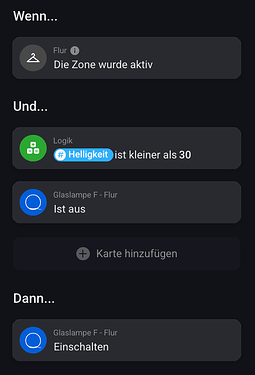

Hallo nochmal! Ich versuche nun auch die Lux-Zahl in meinen Flow mit einzubauen, welche der (Hue) Bewegungsmelder liefert. Denn ich möchte, dass der Flow nur ausgeführt wird, wenn es auch dunkel genug ist.
Aus Gründen der Performance dachte ich mir, ich nehme als Initial-“Wenn” die Bewegungserfassung beim Flow und baue dann bei der “Und”-Bedingung die Lux-Zahl ein. Allerdings bekomme ich diese Karte nach der Auswahl des Bewegungsmelders nicht mehr angezeigt (sondern nur nochmal die Bewegungsauslösung). Lediglich beim Initial-“Wenn” kann ich auf alle Werte des Bewegungsmelders zugreifen.
Nun habe ich die Sache umgedreht und die Lux-Zahl beim “Wenn” verwendet und die Bewegung bei “Und”, was meines Erachtens nicht sinnvoll ist, denn so muss Homey ja bei einer gewissen Dunkelheit immer den Flow anfangen “durchzurechnen”, um zu sehen, ob die “Bewegung” bei der “Und”-Bedingung irgendwann auch mal erfüllt ist.
Oder habe ich da einen Denkfehler?
Wie handhabt ihr die Verwendung der Helligkeitsfunktion eines Bewegungsmelders?
Danke und VG
Sebastian
In dem ersten Beispielflow von @Peter_Kawa ist die Helligkeit doch schon berücksichtigt. Es muss also eine Logik-Karte bei den Bedingungen im Bereich Und… hinzugefügt werden, keine Gerätekarte:
Als TAG die die Helligkeit des Hue BM auswählen und einen Wert (Lux) eintragen, ab wann das Licht eingeschaltet werden soll.
Ja, das ist der falsche Ansatz. Im Bereich Wenn… werden s.g. Trigger-Karten genutzt. Ein Trigger ist immer nur ein ganz kurzes Ereignis. Wenn Du jetzt z.B. eine solche Trigger-Karte genommen hast…
…dann wird der Flow nur dann ausgelöst, wenn die Helligkeit weniger als 50 lx wird, sich also z.B. von 53 auf 48 lx ändert. Gleichzeitig müsste dann der BM aktiv sein, ansonsten wird das Licht nicht eingeschaltet. Da diese Helligkeitsänderung üblicherweise nur einmalig am Abend vorkommt, kann der Flow auch nur 1x/Abend ausgelöst werden.
Der Bewegungsalarm des Hue BMs wird aber immer wieder ausgelöst, wenn eine Person vorbei geht. Wenn dann gleichzeitig die Helligkeit unter 50 lx ist (diese Bedingungen wird jedes Mal geprüft wenn der BM auslöst), dann wird das Licht eingeschaltet.

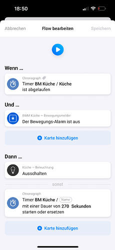

Hallo Dirk,
Was mache ich falsch?
HUE BM ohne hub.
Möchte gerne wenn Lampe an ist, automatisch Licht verlängern bei Bewegung.
Grüße Leo
Hallo Lolke,
Du brauchst drei Flows;
Das folgende Beispiel zeigen sie von links nach rechts:
Sollte eigentlich auch mit 2 Flows funktionieren, was ich aber auch nicht empfehle. Ich baue meine Flows (mittlerweile) auch so wie in dem Beispiel von @Peter_Kawa auf. Den Timer also erst dann starten, wenn der Bewegungs-Alarm ausgegangen ist.
Was bei Deinem Flow vermutlich aber zu einem Problem führt, ist die Timer Flow-Karte im 2. Flow.
Anstelle von “…starten oder fortsetzen”, müsstest Du mal die Flow-Karte “…starten oder ersetzen” probieren.

Vielen lieben Dank, Peter und Dirk es hat geklappt nur mit der Shelly BM geht es nicht. Hab jetzt den Shelly mit HUE MOTION getauscht.
