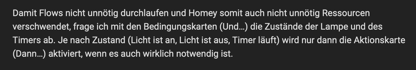

Dein erster “Einzelflow” beinhaltet die Abfrage, ob die Lampe und die Steckdose an sind, wenn sie es nicht sind, sollen sie ggf. eingeschaltet werden. Gelöst hast du das mit “ist an” und dann dem orangefarbenen Pfad. Die Karte lässt sich auch umkehren in “ist nicht an”. In Kombination mit dem blauen Pfad ist es natürlich das Gleiche, allerdings ist der Flow damit einfacher lesbar, wie ich persönlich finde.
Abgesehen davon kannst du die erste “und-Bedingung” hier auch einfach weglassen. Wenn Bewegung erfasst wird und es nach Sonnenuntergang ist/oder nicht, sollen das Licht und ggf. die Steckdose eingeschaltet werden.
Und zuletzt könntest du den Flow umschreiben in: wenn Bewegung erfasst und Timer läuft nicht und es ist (nicht) nach Sonnenuntergang, dann schalte Lampe und Steckdose ein/ wenn Bewegung erfasst und Timer läuft, stoppe Timer. Somit muss Homey nicht immer auch die Sonnenuntergangs- und Anschaltkarten durchlaufen, wenn der Timer läuft.
Im zweiten und dritten “Einzelflow” kannst du die “und-Bedingung” ebenfalls weglassen. Sie erfüllt keinen Zweck. Ist aber auch nur eine Anmerkung, um das Ganze zu verschlanken. Es schadet auch nicht.

@Sina, ich stimme Dir zu, dass das Lesen der Flows, insbesondere für Einsteiger, einfacher ist, wenn man den tatsächlichen Zustand abfragt, also die Karte umkehrt (z.B. “Ist nicht an”), aber man muss öfter (unnötig) rumklicken. Aber jeder so wie er am besten damit klar kommt.
Zu Deinen anderen Anmerkungen. Frank hatte den Flow ja aus dem von mir im Post #16 verlinkten Topic mehr oder weniger 1:1 kopiert. In diesem Topic habe ich auch begründet, warum ich die zusätzlichen Und-Abfragen mache:
Irgendwann hatte ich morgens mal eins von zwei Rollos (Z-Wave) in der Küche manuell geöffnet. Als dann etwas später der eigentlich Flow, der die Rollos aufgrund der Zeit bzw. Helligkeit öffnen soll, getriggert wurde, zog das Relais des bereits auf Position 100 % stehenden Rollos trotzdem an. Es wurden also unnötigerweise Daten gesendet und das Relais belastet. Mit entsprechenden Und-Abfragen wird dies natürlich vermieden.
Ob dieses Verhalten allerdings auch bei anderen Relais, Lampen, Geräten im Allgemeinen auch der Fall ist, kann ich nicht sagen. Ich weiß auch nicht, ob es eventuell nur bestimmte Funkprotokolle betrifft oder vom Gateway abhängig ist.
Wenn jemand also Informationen dazu hat, dann kann er sie gerne teilen.
Danke Dirk für die Erläuterung, ich hatte mir das im Topic nicht durchgelesen, verstehe jetzt aber den Sinn dahinter. Und wo du es schreibst, meine Shellys für die Rollläden (WLAN) machen das auch so. Insofern ist es zumindest nicht auf den Funkstandard begrenzt.
