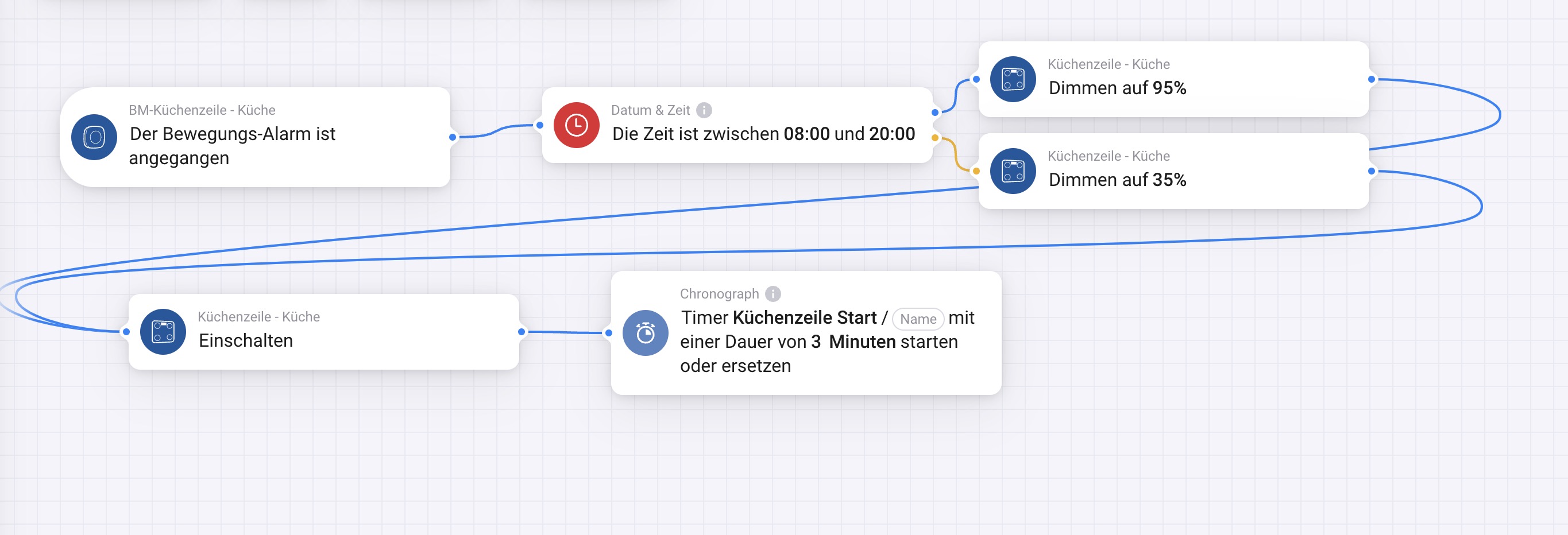

Mein Workflow sieht so aus:
Das mit dem keine neue Bewegung erfassen, ist vermutlich auch das Problem. Kannst du feststellen, welche Blindtime dein Bewegungsmelder hat und ob du die einstellen kannst ?
Ist das gewollt von dir, dass das Licht immer nach 3 Minuten ausgehen soll, egal, ob noch eine Person im Raum ist und den Bewegungsmelder auslöst ?
Die meisten Leute wollen, dass das Licht so lange an bleibt, bis der Bewegungsmelder nichts mehr registriert und anschließend nach der Zeit xx, das Licht aus geht.
Servus @Undertaker
also ich habe es mal getestet. Nachdem der Motion Sensor die Bewegung entdeckt hat, vergehen circa 7 Sekunden. Danach wechselt der Status wieder zurück zu „keine Bewegung entdeckt“ Es ist jedoch sofort wieder möglich den Sensor auszulösen.
Ich habe das mal mit dem Vorgängermodel von IKEA verglichen. Nach der Erkennung bleibt der Status für genau 3 Minuten auf diesen Status, bevor er wieder in den Erkennungsmodus zurück wechselt.
In der IKEA App war das nie ein Problem. Hier stellt man ein, dass ein angeschlossenes Licht für 3 oder 5 Minuten eingeschaltet werden soll.
In der Tradfri Homey App steht einem diese Option natürlich nicht zur Verfügung. Deswegen dachte ich, ich löse die Situation mit einem 3 Minuten Timer im Advanced Flow.
Aber anscheinend überschreibt eine neue Erkennung dies und startet den Flow neu und dadurch flackert das Licht alle paar Sekunden .

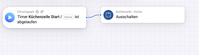

Lad dir mal bitte die App Chronograph.
Deinen Flow teilst du jetzt auf:
Flow 1
Wenn:
Der Bewegungsmelder springt an
Und:
Zeit ist zwischen x und Y
Dimmen auf X
Dann:
Licht einschalten
Starte oder ersetze Chronograph Timer (freier Name) mit der Dauer von 3 Minuten.
Flow 2
Wenn:
Timer (freier Name) ist abgelaufen
Dann:
Licht aus
Was passiert jetzt ? Das Licht bleibt so lange an, bis 3 Minuten keine Bewegung mehr registriert wurde. Der Timer startet jetzt jedes mal neu, wenn eine Bewegung erkannt wurde.Teste mal, ob du dir das so vorstellst.
Servus @Undertaker
hast du dir das so vorgestellt?
Wenn das funktioniert, wäre das ja ein fieser aber geiler Hack :slight_smile:
Hallo @Undertaker ,
was soll ich sagen. Ich bin beeindruckt. Wusste garnicht (als Neuling) das es neben den Hersteller Apps (IKEA, Meross, Sonos, etc) es auch solche kleine Helferlein gibt die einen das Leben so erleichtern oder ermöglichen seinen Flow so einzurichten wie man es benötigt.
Man muss sie halt nur kennen und damit umgehen können.
Gibt es noch mehr solche Schätze wie Chronograph die eigentlich ein „must have“ sind?
Aber jetzt zum Flow. Ja es macht genau das, wie du es beschrieben hast. So lange ich in der Küche rum hüpfe bleibt das Licht an und flackert auch nicht mehr. Jedes mal wenn der Sensor aus geht und wieder eine Bewegung entdeckt, startet er nicht den gesamten FLOW mit licht ein/aus, sondern setzt den Timer einfach wieder auf 3 Minuten.
Sobald ich aus der Küche gehe und keine Bewegung mehr entdeckt wird, lauft der Timer aus und das Licht geht auch aus.
Sensationell. Vielen vielen lieben Dank an dich :slight_smile:
