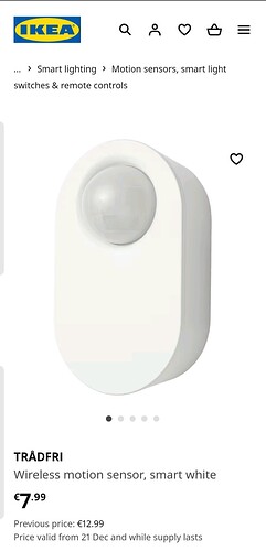

Hmmm, ik geloof niet dat firmware ooit ‘naar beneden’ geüpdatet wordt van 2.0.22 (Stefan) naar 1.0.57 (Linden) :blush:
Op de Ikea site worden verschillende bewegingsensors verkocht
Jullie hebben niet dezelfde zie ik net;
Stefan heeft deze:
Linden heeft deze:
@Stephan_Smet , ben bang dat de aan-tijd van jouw sensors gewoon niet instelbaar is. Omruilen maar :wink:
Fantastisch Peter; dat is het verschil :slight_smile:
Bij een volgende uitbreiding vervangen we de bewegingssensoren.
Bedankt allemaal voor jullie advies.
Grtz Stephan
