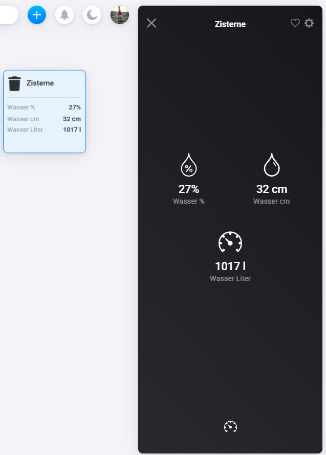

wie kann ich die Reihenfolge der Werte beeinflussen?
Die Reihenfolge ist nicht so wie im AV-Gerät.
Ist schon länger her, als ich mein letztes AVD mit mehreren Nummern-Feldern erstellt habe.
Aber ich meine mich daran zu erinnern, dass es keine Möglichkeit gibt.
Soweit ich es selber beobachtet habe orientiert sich die Reihenfolge danach, in welcher Reihenfolge die einzelnen Capabilities angelegt wurden. Ein Nachträgliches Überarbeiten der Capabilities wirft die Reihenfolge aber auch wieder durcheinander.
Hm,
OK, habe nachträglich ein paar Nummernfelder geändert .
Vielleicht sollte ich das AVD nochmal komplett neu zu basteln und gleich richtig den Typ zu setzen - ohne Korrekturen.
Ich dacht man kann die Symbole irgendwie verschieben.
OK mach ich morgen.
So, 3 Apps im homey gespart.
Habe OpenDTU, Oilfox, Viessmann vom IOBroker via mqtt geholt.
Tagesaufgabe erfüllt :+1:t2:
Hatte es mir mit mqtt komplizierter vorgestellt- geil.
Naja,
so richtig funktionieren die AVDs nun auch nicht.
Ich habe 9 Nummernfelder angelegt, es werden mir aber 11 Insites angezeigt.
Ich habe die Nummernfelder extra durchnummeriert in dem Glauben, das damit die Reihenfolge bestehen bleibt.
Sehr seltsam …
Aaaalso,
Nach jedem Anlegen eines Nummernfeldes “speichern” - und vielleicht noch eine Nummerierung.
Nun bleibt es sauber.
