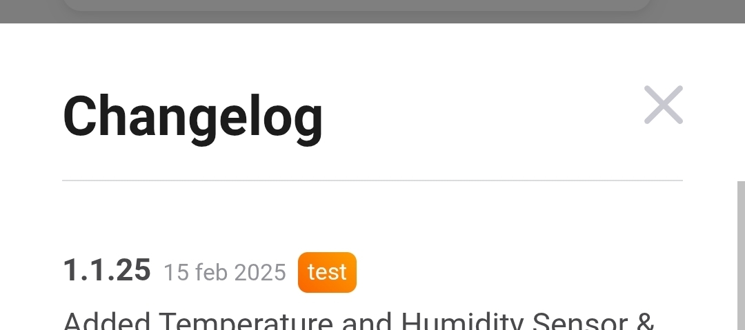

Heb je wel de test versie van de TC app geïnstalleerd? Daar zitten de meest recente updates in namelijk.
Op de app pagina in de app store, tik op “View change log” en dan op het oranje “test” blokje:
Oh thanks had ik nog niet deze versie.
