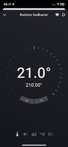

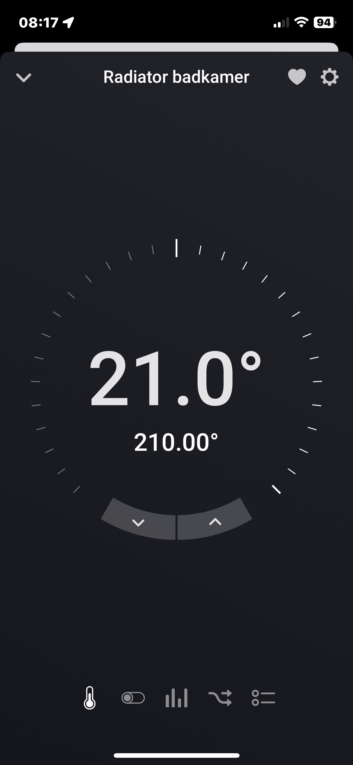

Hallo, ik heb een thermostaat van mij electrische radiator gekoppeld in de Tuya app, hierna via IOT platform de API opgezocht en de Tuya app gekoppeld aan Homey. Nu krijg ik alleen een verkeerde actuele temp. te zien in Homey terwijl die in de Tuya wel goed weer gegeven word, zie bijgevoegde foto’s. Weet iemand hoe dit komt en hoe je dit kunt oplossen?
Hoi Cees, en welkom,
Je hebt het waarschijnlijk over de Tuya Cloud app.
Deze wordt al een hele tijd niet meer actief onderhouden.
Je kunt het beste wachten tot de nieuwe Tuya app thermostaten ondersteund:
Peter, bedankt voor je reactie. Dan wacht ik dat af. Wanneer komt deze?
Wanneer weet niemand.
Er is al een thermostaat aangevraagd trouwens, enkel de benodigde info ontbreekt.
Mss kan jij die toevoegen, info staat onder de originele aanvraag:
Wat bedoeld u hiermee? Wat kan ik met deze link?
In github.com staat de app(code), en daar is een issue tracker bij, wat ook gebruikt wordt als aanvraag-systeem voor Tuya apparaten.
De link die ik deelde laat zien dat ene stianelverland reeds de thermostaat heeft aangevraagd via dat systeem;
De ontwikkelaar van de app kan in dat issue reacties geven, en mss om extra informatie vragen.
Zo kun je dus een beetje checken of er iets mee gebeurt.
